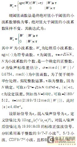

小波域阈值滤波法实现简单,计算量小,是目前应用最广泛的一种小波去噪算法,可分为软阈值函数法和硬阈值函数法。软阈值函数法是将绝对值小于阈值的小波系数替换为零,绝对值大于阈值的小波系数用阈值来缩减,其表达式为:
硬阈值函数法是将绝对值小于阈值的小波系数替换为零,绝对值大于阈值的小波系数保持不变,其表达式为:

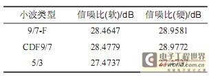

                                    表1 正弦信号各小波去噪效果仿真

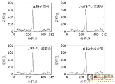

                                   图1 回波信号硬阈值法去噪效果比较

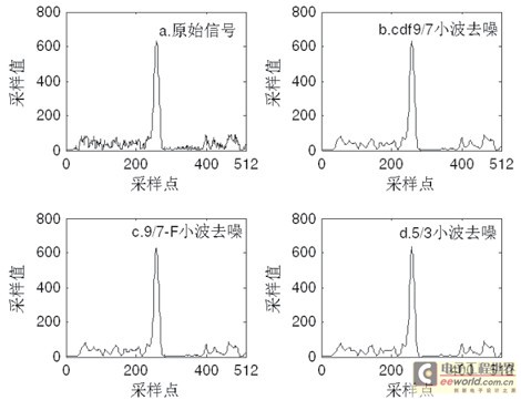

实验中采用精度为10位的模数转换器对3mm波段毫米波探测器回波信号进行采样,将采样数据输入计算机,利用matlab进行仿真。分别采用整数的9/7-F小波、CDF9/7小波、5/3小波,做3层分解,基于软阈值函数法和硬阈值函数法对信号进行去噪处理,去噪效果如图1、图2所示。可见对于毫米波探测器回波信号去噪,三种小波差别极小,9/7-F小波和CDF9/7小波对细节保留稍好,而5/3小波则更为平滑。
                                      图2 回波信号软阈值法去噪效果比较

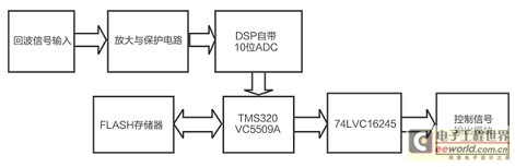

美国TI公司的TMS320VC5509A型32位定点DSP具有运算速度快、精度高、编程灵活、功耗低、外设资源丰富、集成度高、体积小、外围电路简单等特点,其最高运算速度为200MIPS,可以满足3mm波段毫米波探测器的信号处理系统实时性及小型化的要求。本设计选用此款DSP构建了3mm波段毫米波探测器信号处理的硬件平台,系统框图如图3所示。
                                            图3 信号处理系统框图
