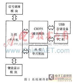

本文介绍的数据采集系统用于某型数字式随动系统的性能测试,其硬件框图如图1所示。
系统硬件主要由主控单片机、信号调理模块、USB通讯模块、从控单片机组以及键盘显示模块五部分构成。工作时,先由主控单片机向从控单片机组发出测试开始指令,从控单片机组完成与被测随动系统数控电路的通讯,一方面测试通讯情况是否正常,另一方面维持随动系统正常工作。通讯测试结果经串行口由从控机组送回主控机,作为性能测试的部分结果数据。随动系统正常运行后,信号调理模块将被测信号滤波整理,分批送入主控单片机的ADC输入端,主控单片机经CH375将被测数据写入USB存储设备或发送至PC机直接处理。

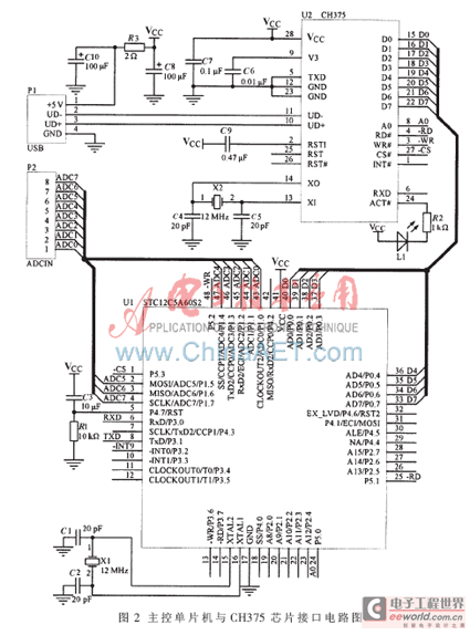

USB主机接口电路如图2所示。CH375芯片工作于并口方式,将其TXD引脚接地,并行接口挂接到单片机系统总线上。其8 bit双向数据总线D0~D7直接与单片机的P0数据总线相连,地址输入线A0,读、写选通引脚RD、WR和片选信号CS,分别连接至单片机的P5.0~5.3引脚。中断请求输出INT连接到单片机的中断输入INT0引脚,中断请求为低电平有效。

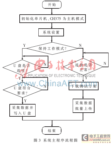

系统工作模式由主控单片机外接键盘动态切换。开机后默认工作于主机模式,等待USB存储设备连接。单片机检测存储设备连接并判断符合要求后,系统可正常测试采集数据,并转存于外接存储设备,供后期导入PC机分析处理。测试条件允许时,也可将系统设置为与PC机直接相连的从机模式。这时,数据采集过程完全由上位机控制,可实现较为复杂的性能参数与故障分析测试,提高工作效率。

使用51系列兼容单片机C语言编程软件Keil uVision3编写单片机程序,完成数据采集、通讯控制、数据处理等功能。主程序流程如图3所示。

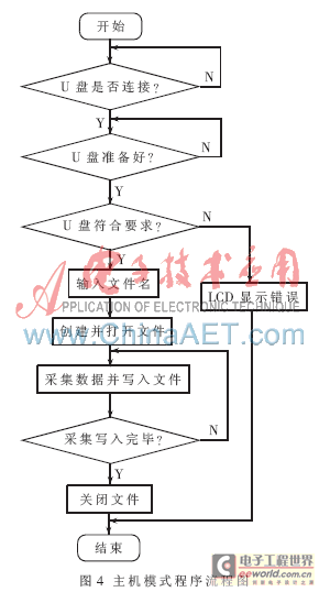

厂家提供了适用于单片机操作U盘的文件级子程序库CH375HF6.LIB,将主机模式下处理USB存储设备的API进行了封装,支持FAT12、FAT16和FAT32文件系统。该文件级子程序库的所有API函数在调用后都有操作状态返回,但不一定有应答数据,API参数在CH375HF6.H文件内进行说明。调用的API子程序主要有:芯片初始化CH375Init( ),查询设备准备好CH375DiskReady(),查询存储设备信息CH375DiskQuery(),新建文件CH375FileCreate(),打开文件CH375FileOpen(),写文件数据CH375ByteWrite(),关闭文件CH375FileClose()等。操作U盘存储采集数据的程序流程如图4所示。
采用Keil编写U盘操作程序时,需要将CH375HF6.LIB库文件和CH375HF6.H添加到项目中。主机模式单片机程序基本框架如下:
CH375_WR_CMD_PORT(CMD_SET_USB_MODE);
//设置USB工作模式
CH375_WR_DAT_PORT(6);
//模式代码,已启用的USB主机模式 DelayuS(20);
//延时
while(CH375DiskConnect( )!=ERR_SUCCESS)
//查询U盘是否连接
DelaymS(200); //延时,等待U盘工作正常
while(CH375DiskReady( )!=ERR_SUCCESS)
//检查U盘是否准备好
CH375DiskQuery( );
//查询U盘信息:总容量、剩余容量、文件系统
while ( i!=ERR_SUCCESS )
{strcpy( mCmdParam.Open.mPathName, "\\TEST" );
//目录名
i=CH375FileOpen( );} //打开目录
while(i!=ERR_SUCCESS)
{strcpy(mCmdParam.Open.mPathName,TestData);
//输入文件名
i=CH375FileOpen( ); } //打开文件
mCmdParam.Write.mSectorCount=SecCount;
//写入所有扇区的数据
current_buffer=& FILE_DATA_BUF[0];
//设置存放数据的缓冲区的起始地址
CH375FileWrite( ); //向文件写入数据
CH375FileClose( ); //关闭文件

单片机重新初始化CH375并设置为设备工作模式。测试芯片正常连接后,系统可接收PC机发送的数据。主控单片机根据下载的采集方案进行采集测试,并将结果数据存入采集缓冲区,待缓冲区满,则向PC机请求上传。采集结束,数据全部上传,系统完成一个从机模式采集工作过程。从机模式单片机程序基本框架如下:
