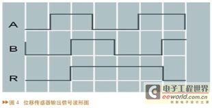

2.3 位移传感器
采用DC20型光栅尺位移传感器作为轨距测量工具。DC20型光栅尺采用双层防护胶条密封,可保证最佳的密封性能。读数头滚动系统采用450式五轴承滚动系统,保证光学感应系统能长期稳定地在光栅尺上顺畅滑行以及它高等级的测量精度。
                                  位移传感器输出信号波形见图4。

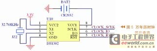

2.5 万年历时钟芯片电路
每次测量后记录测量时间,以便在上位PC机形成报表。DS1302 是美国DALLAS公司推出的一种高性能、低功耗、带RAM的实时时钟电路,它可以对年、月、日、周日、时、分、秒进行计时,具有闰年补偿功能,工作电压为2.5V~5.5V。DS1302内部有一个31×8的用于临时性存放数据的RAM寄存器。采用三线接口与CPU进行同步通信,并可采用突发方式一次传送多个字节的时钟信号或RAM数据。
DS1302与CPU的连接需要三条线,即SCLK(7)、I/O(6)、RST(5)。DS1302与CPU的连接如图5所示。

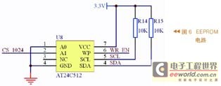

2.6 EEPROM电路
测量的数据保存在EEPROM中。AT24C512是ATMEL公司推出的具有I2C总线容量达512Kbit(64K×8)的EEPROM,该芯片的主要特性如下:存储容量为65536byte;与100kHz、400kHz、1MHz I2C总线兼容;100000次编程/擦写周期;单电源、读写电压为1.8V~5.5V;ESD保护电压>4kV;数据可保存40年;写保护功能,当WP为高电平时,进入写保护状态;CMOS低功耗技术,最大写入电流为3mA;128byte页写入缓存器;自动定时的写周期;具有8引脚DIP及20引脚SOIC封装等多种封装形式。EEPROM电路见图6。

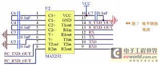

2.7 RS232电平转换电路
MAX232是单电源双RS232发送/接受芯片,采用单一+5V电源供电,只需外接4个电容,便可构成标准的RS232通信接口。单片机和计算机、数字倾角(角度)传感器接口电路如图7所示。图中的C3、C4、C5、C6是电荷泵升压及电压反转部分电路,产生V+、V-电源供EIA电平转换使用,C7是VCC对地去藕电容,其值均为0.1μF。电容C3~C7安装时必须尽量靠近MAX232芯片引脚,以提高抗干扰能力。
