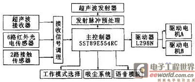

智能清洁机器人测控系统主要包括控制器核心系统、传感器系统和驱动系统等。其原理如图1所示。基于清洁机器人自身体积尽可能小的原则,本设计将控制器核心系统、传感器系统、行走驱动及相关电路集成在一块电路板上。为防止干扰,通过光电隔离器件将各模块在电气上隔离开来。利用超声波传感器、红外反射式传感器和接触传感器组成多传感器系统,检测信号经调理电路处理后送控制器;采用8位单片机SST89E554RC作为控制器,控制器对传感器信号加以判断,根据判断结果,选定相应的控制策略,并控制语音系统发出相应的报警信号;在相应的控制策略下,通过专用驱动器驱动直流电机,带动驱动轮,两轮独立驱动,实现避障功能;同时,控制器控制小型双风机真空吸尘系统对经过的地面进行必要的清扫。

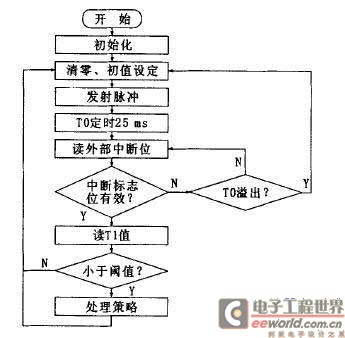

当各路传感器检测到障碍物时,控制器必须获得障碍物的准确信息后,才能发出正确的避障指令。为了获得有效信息,程序代码中为每一路检测信息都设定一个标志位,主程序不断检测各个标志位的值的有效性,以此作为障碍物方位信息。对于不同的传感器,其信息判断标志位有效值也可能不同。在本文所提到的3种传感器中,超声波传感器的信号处理程序最为复杂,其流程如图3所示。

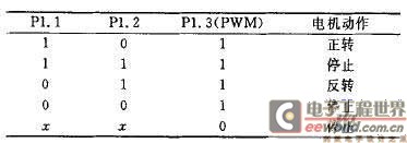

驱动控制模块是智能清洁机器人自主行为的执行机构。根据传感器信息判断当前环境状态,对不同的障碍物信息,控制器将调用不同的避障策略,策略与驱动控制的动作组合指令相对应,通过左右驱动电机动作的有效协作,实现机器人前进、后退、转弯等自主动作。单部电机的控制信号与电机动作之间的关系如表1所示,其中 P1.1和P1.2为电机方向控制信号端口,P1.3为PWM波调速端口,需要减速时只需要降低PWM波的占空比即可,理论上可以实现256级调速。

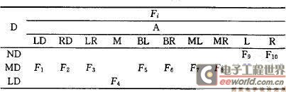

从机器人有效避障并保证尽量少的重复先前行走轨迹的角度出发,当确定了障碍物的方位和机器人离障碍物的距离后,我们希望模糊控制的输出量不仅仅是机器人动作集合中某一种动作,而是集合里某几种动作的合理组合。因此,针对不同方位的障碍物信息,对机器人左右驱动轮动作集合的7种动作 (TR,TRL,GB,SD,GA,TLL,TL)进行合理组合,即得到相应的合成输出量,记作Fi(i=1,2,3…)。根据前述方法,最终可归纳出 10种控制规则,即避障策略,如表2所示。
表2 控制规则表
按照障碍物方位信息的查询顺序,其形式是:
if(Ai and D)then Fi
i=1,2,3…10
