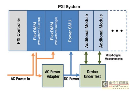

这种方法可以集成进采用型号为PXI-4130的功率SMU作为测量仪器的PXI系统中,并提供固定的负载电流。为了获得功率值,相同的SMU可以用于测量直流电压输出和电流输出,而且,也可以和真实功率测量进行比较来确定在不同负载级别下的转换效率。为了得到更加详细的特性,工程师可以在一定范围内扫描SMU的吸入电流,如从空载到最大负载。
图2 通用的PXI测试系统有助于产品实际能量效率的测量
当然,功率的损耗不仅仅限于交流适配器。许多设备在不活动状态或关闭时都有漏电流,并消耗功率。为了测量这种情况下的功率消耗,工程师可以使用由两台DMM和一台SMU组成的相同PXI测试系统,如图2所示,来测量设备在各种工作状态下的功率消耗。
