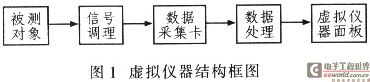

虚拟仪器是基于计算机的仪器,以通用的计算机硬件及操作系统为依托,实现各种仪器功能。常见的虚拟仪器结构框图如图1所示。

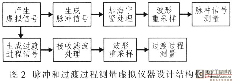

该测量虚拟仪器是建立在已有的数字信号处理理论和LabVIEW强大的虚拟仿真功能基础上,提供一种对脉冲和脉冲过渡过程进行测量的普遍可使用的方案,主要侧重数字信号处理方面的虚拟仪器。根据对测量系统的要求,将所搭建的系统分为:基于LabVIEW的正弦波仿真信号发生器;脉冲信号发生;数字信号处理;数字示波器及测量监控系统。整个虚拟测量系统的结构框图如图2所示。测量时,脉冲信号由脉冲信号发生器供给,通过数字信号处理,最后南数字示波器及测量监控系统显示结果。

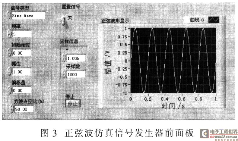

3.1.1 前面板设计
(1)8个输入型数字控件控件按键供用户生成波形类型选择、正弦波的频率、初始相位、幅值、采样点、采样频率、信号复位、偏移量、占空比。
(2)一个输出显示型图形控件 显示所产生的正弦波波形。注意:控件参数设置应考虑到采样频率fx,数字频率f,一个周期采样点数n与总采样频率的关系:f=n,故fs的最大值应该是被测信号频率fx最大值的n倍,且N≥n。
(3)开关控制 所设计的前面板如图3所示。
3.1.2 运行检验
设置正弦波信号fx=O.2 Hz,初相位为0°,幅值为1.0 V,采样频率10 Hz,复位相位选为TRUE,采样点数为100。生成的正弦波如图3所示。通过在前面板上改变正弦波信号、初相位、幅值等,可以得到不同的正弦波。

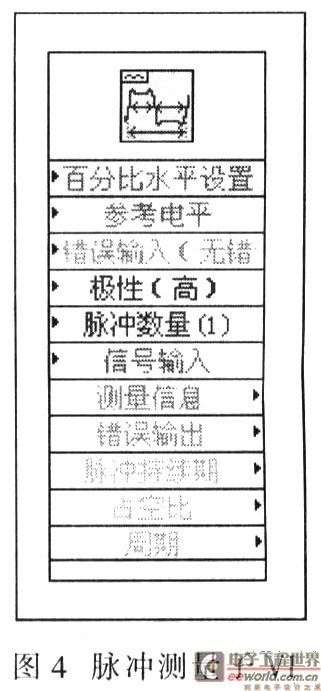

该仪器测量脉冲选用脉冲测量子VI。使用该VI可测量脉冲的周期、占空比和脉冲持续期等测量信息,如图4所示。

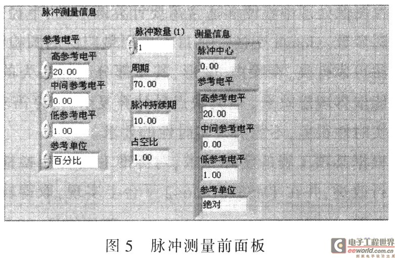

测量脉冲序列的频率。通过对在给定的已知时间内的脉冲串个数计数即可计算出被测信号的频率。给定时间间隔是由连接到脉冲测量VI的百分比水平设置输入控制,如图5所示。测量信号由信号输入端输入,然后与该信号比较。信号通过前面一系列的数字信号处理,信号由信号输入端输入脉冲测量子VI。接到该端口的必须是已知幅宽的脉冲信号,该信号由外部信号源提供。

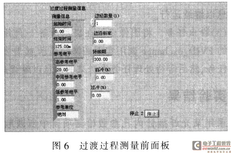

过渡过程测量程序前面板如图6所示。过渡过程测试时,其采样率要求每秒8点,即要求采样间隔T=0.125 s,因计算机读取通道计数值及做相关操作还需一定时间,为此可以在保证其测量精度0.2%的前提下(即计数器的计数值N不小于500),得出通道的测量范围为39 Hz~528.6 kHz。
对于稳态测试而言,每5 min记录一次数据,为此实际采样率设为每4 s测一点,这样在5 min内可采样75点,然后取其平均值作为一次记录数据。此时,T=4 s,同理可计算出稳态测试时通道的测量范围是39 Hz~16.38 kHz。
