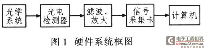

测试系统的硬件设计由光学系统、机械系统和电路系统3部分组成。光学元件所发出一定频率的光经分光镜分为参考光和测量光。参考光被测量物体反射后与测量光产生一定的频率差,再由光电转换器转换为电信号,经滤波、放大,通过数据采集卡采集到计算机。其硬件系统框图如图1所示。

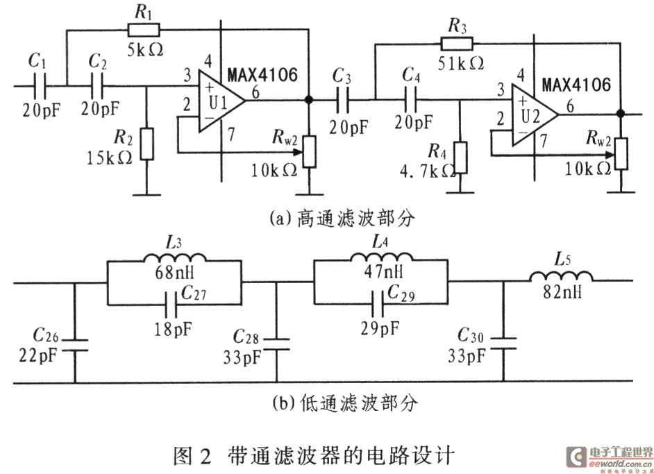

光学系统运用激光多谱勒效应测量运动物体,产生一定频移的信号,由于信号相对弱、信噪比低、频带宽,对硬件系统提出较高要求。为了处理这类信号,需采用光电转换器转换为电信号,根据信号特点,要求该光电转换器灵敏度高,动态响应快。根据系统设计性能要求,则光电倍增管、光电二极管、雪崩光电二极管3种元件符合设计要求。同时按照量子效率、电流放大倍数、频率响应、检测器噪声和性价比等综合比较,结合系统特点,这里选用雪崩光电二极管。由于信号中含有频率成分较多噪声的低频成分以及频率成分单一噪声的高频成分,因此采用带通滤波器滤除噪声,提高信噪比。系统运用有源高通滤波器和无源低通滤波器合成为带通滤波器,其中有源滤波器成本低,质量可靠及寄生影响小,设计和调整过程简便,阻带衰减速度比无源滤波器快,因而有源高通滤波器更适合该系统低频滤波。信号高频部分的噪音是由声光调制器驱动引起的,由于对阻带衰减速度要求不高,因而其高频滤波采用无源低通滤波器。输出信号需要放大,考虑到参数选用ADI公司的ADL5531全校准对数一限幅IF放大器,全部增益80dB,带宽480MHz,从而满足信号采集卡的技术指标要求。图2为带通滤波器的电路设计。

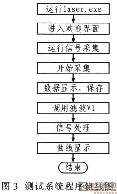

程序开发建立lv的工程文件,逐步开发,主要功能包括硬件基本信息报表、界面设计、信号采集设计、信号处理、数据打印、存储等。所有功能设计完成后,生成基于LabVIEW引擎的、可独立运行的laser.exe程序。测试系统程序流程图如图3所示。

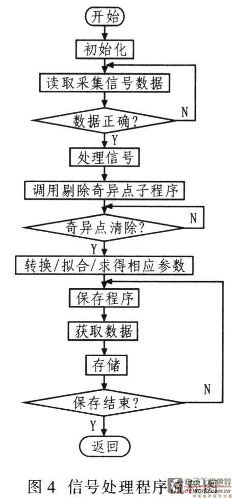

图4为信号处理程序流程图。通过数据采集的信号,调用滤波子VI。根据信号要求,滤波下限频率为1MHz,滤波上限频率为100MHz.将取1~100MHz的信号处理,其他部分信号清零,保证采集数据的完整和精确。信号处理设计部分按照信号处理要求,选择变步长算法,调用剔除奇异点子VI,采用时频分析方法将时间一电压关系转换为时间一频率关系,进一步利用关系式精确求得速度和位移并分别存储。

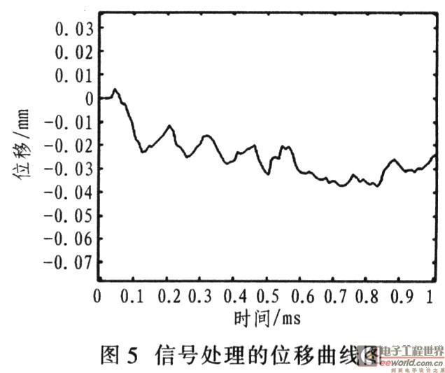

将激光器、振动台、信号调理电路、采集卡线路连接正确,打开激光器供电电源,运行基于LabVIEW的激光多谱勒信号处理系统,设置采集卡相关参数,点击开始测量,信号开始采集,经信号处理功能模块计算后,位移曲线如图5所示。
