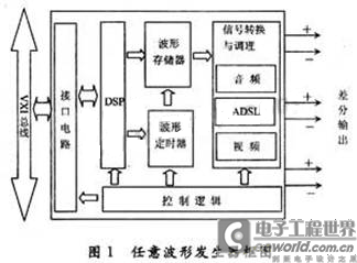

任意波形发生器如图l所示,可以以单端和差分模式工作,具有完整的波形发生能力,可以产生可修改的复杂波形,具有激励被测器件所需的定时功能。 AWG作为VXI仪器系统的一个模块,通过标准化的接口模块与资源控制器通信,当需要产生激励波形时,资源控制器发送命令和参数到AWG模块,AWG模块采用高速DSP芯片作为主处理器,DSP与波形定时器和控制逻辑一起完成任意波形的产生,从而提供给被测器件(DUT)所需的激励波形。由于被测芯片种类繁多,频带范围很宽,对于不同的被测芯片,采用的定时器和控制逻辑都不尽相同,而且,随着电子技术的发展,频率合成技术已经广泛应用到测试测量领域,采用数字频率合成(DDS)专用芯片使得电路更加简洁可靠,因此,任意波形发生器的设计也更加容易,其抗干扰能力和精度都更加容易保证。

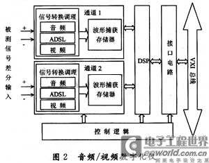

音频/视频数字化仪如图2所示,主要由信号转换和调理电路、波形存储器、DSP、控制逻辑和接口电路等组成。AVD可以设计多个通道,每个通道拥有独立的硬件资源,可以捕获各种频带的被测信号。同样,AVD也是一个标准化的VXI仪器模块,也在资源控制器的控制下与AWG及其他模块一起完成测试任务。AVD模块中包含一个高速DSP芯片作为核心处理器,一方面,DSP中植入了大量的信号处理库函数,诸如FFT、数字滤波器等任务都可在DSP中完成;另一方面,一些测试算法也可以移植到DSP中来做,因此,在AVD模块内部就可以得到一些测试数据的中间结果,使得传送到主机的数据量大大减少,VXI总线上的数据被大量分流,同时,主机的计算量也被DSP芯片分担,这对于缩短测试时间有重要作用。在对大规模混合信号芯片进行多片并测时,采用多片DSP并行的结构,在AVD模块内部完成大量的信号处理和测试算法,能更加显著地提高测试效率。
