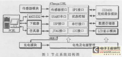

节点硬件采取模块化结构设计如图1所示,由运算及通信子板、传感器子板、充电及状态显示子板构成。运算及通信子板由微处理器、数据存储电路、无线通信模块、电源管理模块等组成,主要作用是储存、处理数据,完成节点间的无线通信并为系统提供能量。传感器子板由若干传感器组成,负责监测区域内信息的采集。充电及状态显示子板由充电模块和LCD液晶显示模块组成,用来显示节点电池充电情况节点的工作状态以及电池的电量。

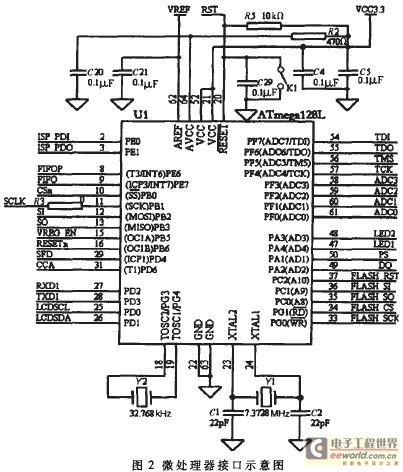

微处理器电路采用Atmel公司的ATmega128L微控制器,它采用低功耗CMOS工艺生产,基于RISC结构,具有片内128KB的程序存储器 (Flash)、4KB的数据存储器(SRAM)和4KB的EEPROM,有8个10位ADC通道、2个8位和2个16位硬件定时/计数器、8个PWM通道,具有可编程看门狗定时器和片上振荡器、片上模拟比较器、JTAG、UART、SPI、I2C总线等接口。ATmega128L可在多种不同模式下工作,除了正常操作模式外,还具有六种不同等级的低能耗操作模式,因此该微控制器适合于低能耗的应用场合。其接口示意图如图2所示。
ATmega128L 的工作时钟源可以选取外部晶振、外部RC振荡器、内部RC振荡器、外部时钟源等方式。工作时钟源的选择通过ATmega128L的内部熔丝位来设计,熔丝位可以通过JTAG编程、ISP编程等方式设置。本设计中ATmega128L采用两个外部晶振:7.3728MHz晶振作为ATmega128L的工作时钟;32.768kHz晶振作为实时时钟源。

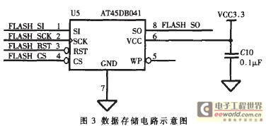

由于无线传感器节点的通信模块传输能力有限,加上节点工作的占空比非常小,很多数据不能实时转发出去,所以需要有一个可管理的存储器存储这些数据,暂存自己采集的或需要转发的其他节点采集来的数据。本设计选用512KB串行FLASHAT45DB041存储数据。与普通的数据存储器相比,该芯片具有功耗低、体积小、串行接口、外部电路简单等特点,适合传感器节点使用。数据存储电路示意图如图3所示。

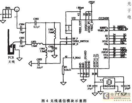

无线通信模块采用无线射频CC2420模块。它是Chipcon公司在2003年底推出的一款兼容2.4GHz IEEE802.15.4标准的无线收发模块,基于Chipcon公司的SmarRFt03技术,使用CMOS工艺生产,工作电压低、能耗低、体积小,具有输出强度和收发频率可编程等特点。该芯片只需晶体振荡器及负载电容、输入/输出匹配元件和电源去耦电容等很少的外部元件即可正常工作,可确保短距离通信 的有效性和可靠性,其最大收发速率为 250kbps。
CC2420有33个16位配置寄存器、15个命令选通寄存器、1个128字节的发送FIFO缓存区、1 个128字节的接收FIFO缓存区、1个112字节的安全信息存储器。CC2420与处理器的连接比较简便,它使用SFD、FIFO、FIFOP和CCA 四个引脚表示收发数据的状态;处理器通过SPI接口(CSn、SO、SI、SCLK)与CC2420交换数据、发送命令,使用RESETn引脚复位芯片,使用VREG_EN引脚使能CC2420的电压调整器,使其产生CC2420所需要1.8V电压,从而使CC2420进入正常工作的状态;CC2420通过单极天线或PCB天线进行通信。其模块示意图如图4所示。
CC2420 需要16MHz的参考时钟用于数据的收发。参考时钟可以来自外部时钟源,也可以由内部晶体振荡器产生。如果使用外部时钟,直接从XOSC16_Q1引脚输入,XOSC16_Q2脚悬空;如果使用内部晶体振荡器,晶振接在XOSC16_Q1、XOSC16_Q2引脚之间。晶振起振需对CC2420选通命令寄存器SXOSCON使能。

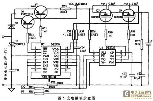

在有条件对节点进行充电时,节点使用锂离子电池工作,可利用充电模块为节点进行电能补充,从而确保节点工作的连续性,避免了节点因更换电池造成的工作中断。充电模块使用达拉斯公司的DS2770和电池保护芯片DS2720设计,具有充电控制、电源控制、电量计数、电池保护等功能。处理器与DS2770用一线接口来传递信息,并需外接一个约4.7k!的上拉电阻。充电模块示意图如图5。LCD显示模块采用LCM6432ZK液晶显示器,通过串行接口和主 MCU连接,用于系统工作状态信息、充电进程、电池电量等状态的显示。节点硬件留有LCD接口,在需要显示时可方便接插LCD显示模块。

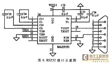

节点外部接口包括JTAGE接口、ISP编程接口、RS232接口、充电接口、传感器接口、SMA天线座接口等。节点使用JTAGE、ISP多种方法下载程序;使用RS232接口直接与PC机串口连接;可根据不同需求经传感器接口挂接不同的传感器模块;在有充电条件的情况下,可通过充电接口迅速为节点补充能量。图6是RS232 接口示意图, 图7 是JTAG/ISP 接口示意图。
