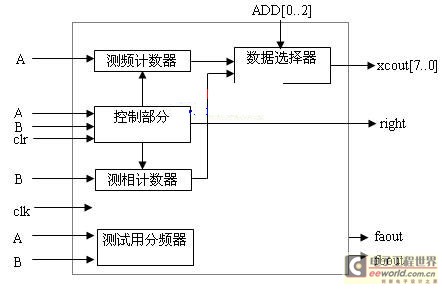

如图2所示,利用VHDL语言设计了完成测频测相计数功能的数字芯片。整个芯片由测频计数器、测相计数器、控制部分、数据选择器和测试用分频器5个部分组成。
控制部分主要是利用状态机原理,设计了检测一个测频周期的控制电路。在clr信号为高时,启动测频测相计数器,此时,状态机处于计数工作状态;当A相第一个上升沿到来时,测频测相计数器同时启动,开始计数;当B相第一个上升沿到来时,控制部分控制测相计数器停止计数;当A相第二个上升沿到来时,控制部分控制测频计数器停止计数,同时送出计数完成信号right;此后测频测相计数器处于保持状态。单片机读数时,通过设置add[0..2]数据选择器的地址选通端,依次送出测频计数器中的19位数据,8位一组,从xcout[0..7]端口送出,单片机需分3次读完测频计数器中的19位数据,数据选通端设置为001,010,011;同理,单片机也需分3次读完测相计数器中的19位数据,数据选通端设置为100,101,110。
为了测试方便,设计了测试用分频器,该分频器系数可以在VHDL源程序中改动,如为1000,则将测试时用的标频信号10M进行1000分频,分频后频率为10KHz,正好处于20-20KHz范围内。

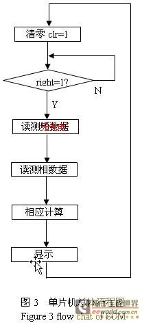

如图3所示,系统上电后,首先由单片机送出清零信号,启动CPLD中的测频测相计数器,CPLD进行测频测相的计数,单片机查询到right=1,则表明计数器完成计数工作,开始读取CPLD中的数据。否则,就等待。单片机通过控制CPLD中数据选择器的地址选通端add[0..7],分别读取测频、测相计数器的19位数据,并进行相应的计算。计算中首先调用频率计算子程序,计算出相应的频率,然后再调用相位计算子程序,计算出相应的相位,再调用进制转换程序,将16进制的数转换成10进制,最后调用显示子程需,在8位数码管中显示出测量的频率、相位值。由于篇幅关系,此处不再详述具体程序和显示部分的设计。
