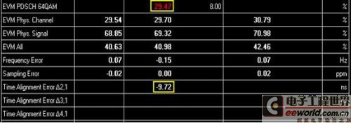

LTE的发射机测试与传统模式测试最大的不同在于其需支持MIMO技术,与其相关的上述测试项就有不同天线间的时间对比关系测试项。测试原理为测试两个或多个天线间,在正常工作的状态下,各自发射信号间的时间误差。利用R&S的矢量信号分析仪FSQ一台仪表就可以实现该项测试(测试结果如图1)。不仅如此,还可以测试每个天线各自的信号质量等。测试时,只需把基站的两个天线通过合路器链接到FSQ的射频口,通过FSQ内部的功能键选择对相应天线的信号进行测试。
图1:LTE基站各天线间时间对比关系测试结果图。

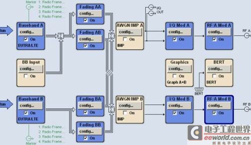

此外,MIMO(多入多出)技术是LTE不可缺少的组成部分,LTE的高速率实现少不了MIMO技术的支持,因此需要使用相应的MIMO信号来测试基站接收机性能。这时,同样可以利用双通道SMU内置的四个衰落模块来测试2x2的MIMO,如图2。
图2:SMU产生2x2 MIMO测试信号。
