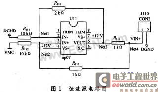

2.1 恒流源电路
恒流源电路如图1所示。其中芯片OP07为运算放大器,它和5个电阻组成恒流源电路,在VIN+处输出1 mA的工作电流。图中DGND=5 V,VMC=0 V,有4个节点分别是NET1,NET2,NET3,NET4。设流过R110的电流为Ia,流过R114的电流为Ib,单位为mA,方向都向右。
则根据运放的虚断和虚短,则有方程:
DGND-(R111+R110)×Ia+R114×Ib-R113×((DGND-R111×Ia)/R112)-(VDGND-R111×Ia)=0
代入数据,有:
5-(10+1)×Ia+1×Ib-2×((5-10×Ia)/10)-(5-10×Ia)=0
可算得Ia+Ib=1,而Ia+Ib即为所求电流I,为1 mA。
根据方程,可知要得到Ia+Ib为常数,必须满足:
R113×R111/R112-R110=R114
所以,这个电路成为恒流源的条件是:
R111/R112=(R110+R114)/R113
如果R111=R112则必须R110+R114=R113,此时,恒流值为I=DGND×R113/R112/R114。
其中J110用于连接PT100铂热电阻。

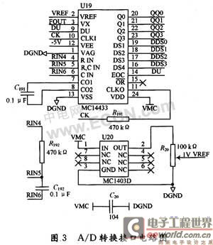

选用双积分型3(1/2)位的MC14433芯片A/D转换器(相当于11位二进制数),MC14433采用动态扫描BCD码输出方式,即千、百、十、个位BCD码轮流地在Q0~Q4端输出,同时在DS1~DS4端出现同步字位选通信号。如图3所示。
MC1403集成精密+2.5 V电压源经电位器分压后作为A/D转换的基准电压。MC14433的DU端与EOC端相连,以选择连续转换方式,每次转换结果都送至输出寄存器。EOC是A/D转换结束的输出标志信号。单片机在读取A/D转换结果时,可以采用中断方式或查询方式。为使单片机能忙于其他任务,本设计系统采用中断方式。DU端与EOC相连后经光耦连至单片机的INT1端。
在MC14433上电后,即对外部模拟输入电压信号进行A/D转换,由于EOC与DU端相连,每次转换完毕都有相应的BCD码及相应的选通信号出现在Q0~Q4和DS1~DS4上。当单片机开放中断,允许INT1中断申请,并置外部中断为边沿触发方式,在执行中断程序后,每次A/D转换结束时,都将把A/D转换结果送入片内RAM中。
电压信号经过MC14433A/D转换后,再经光耦隔离电路传送给单片机,单片机处理后由液晶显示器输出温度值。

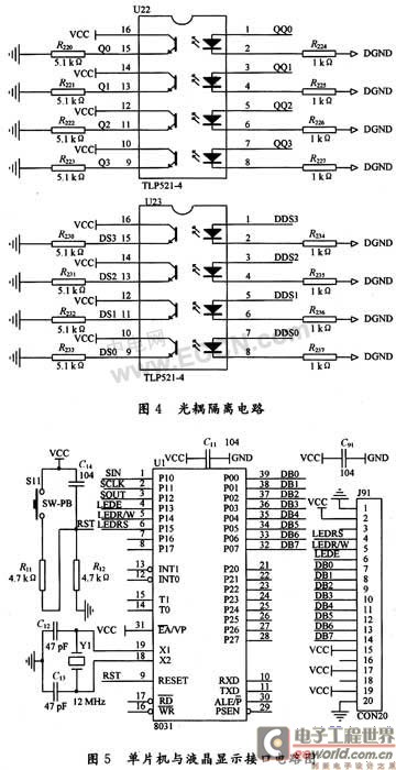

为使输入信号准确无误,在I/O口扩展芯片8255与A/D转换部分采用光耦进行隔离。A/D转换作为模拟量输人部分,采用独立模拟电源和模拟地。单片机及I/O口扩展芯片8255作为数字部分采用独立数字电源和数字地,减少外部输入对单片机的影响。Q0~Q4和DS1~DS4用2片TLP521-4进行隔离后连接至扩展芯片8255C口上,电路如图4所示。
2.4 单片机控制与液晶显示接口电路
本设计选用的是128×64点阵的OCMJ4×8C中文液晶图形显示模块。C系列中文模块可以显示字母、数字符号、中文字型及图形,具有绘图及文字画面混合显示功能,与传统的图形点阵液晶显示模块相比,单片机硬件接口电路以及软件编程比较简单,内置2 Mb中文字型ROM(CGROM)总共提供8 192个中文字型,可节省大量单片机设计的ROM空间,可更多地显示汉字字符的数量,更加发挥了液晶显示技术在单片机系统中的应用。OCMJ4×8C模块非常适用于显示汉字信息量较大的智能仪器仪表系统及家用电器。可采用8位并列接口传输讯号及串行接口与串行传输资料2种资料传输方式。本设计系统采用的是并列传输方式。单片机控制与液晶显示接口电路如图5所示(J91和J11用于连接液晶显示器)。
