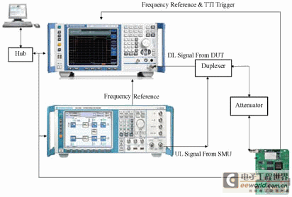

LTE技术(TDD和FDD)使用了与CDMA(主要应用于第三代移动通信)的码分多址接入技术完全不同的空中接口,其在下行采用OFDMA(正交频分复用多址接入)技术,在上行则使用峰均比优化的SC-FDMA(单载波频分多址接入)技术,给LTE设备的测试带来巨大的挑战。图1是使用罗德与施瓦茨公司的矢量信号源SMU200A和矢量信号分析仪FSQ,依照规范TS36.141进行TD-LTE微微蜂窝基站的射频测试的框图。
图1 使用R&S公司的SMU和FSQ测试微微蜂窝示意图
目前,由于LTE技术还在发展中,其相应的技术规范还没有完全冻结。在TS 36.141 V 8.2.0版本中,关于基站发射机的测试已经定义了如功率、发射信号质量(包括频率误差,矢量幅度误差EVM,不同天线间的时间对比关系,下行参考功率等)、频谱(包括占用带宽OBW,邻信道泄露比ACLR以及杂散等)和发射机互调。使用R&S的FSQ可以测试以上全部指标,此外还可以测试每个载波和每个子帧上的EVM,功率时间模板,频率平坦度,星座图,CCDF以及比特流等;这些测试功能进一步拓展了研发人员的测试广度和深度,加速了研发的进度。
对于LTE的发射机测试,与传统模式测试最大的不同在于其需要支持MIMO技术,与其相关的上述测试项就有不同天线间的时间对比关系测试项;其原理即为测试两个或多个天线间,在正常工作的状态下,其各自发射信号间的时间误差。使用R&S的矢量信号分析仪FSQ (或FSV),一台仪表就可以实现该项测试(测试结果参见表1);不仅如此,还可以测试每个天线各自的信号质量等。测试时,只需把基站的两个天线通过合路器链接到FSQ的射频口,通过FSQ内部的功能键选择得到相应的测试结果。

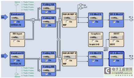

接收机杂散可以用频谱仪来测试,以上其它测试可以使用双通道矢量信号源SMU200A来实现,SMU200A可配置为双通道,一个通道产生上行TDD LTE信号,另一通道产生规范要求的干扰信号,这些干扰信号可以是单音,也可以是不同标准的矢量调制信号,可以对每个通道独立地加衰落和AWGN噪声。在性能测试中,SMU200A可以根据基站的反馈信号来实时进行上行信号重传,这是任意波形发生器所不能实现的。
另外,MIMO(多入多出)技术是LTE不可缺少的组成部分,LTE的高速率实现缺少不了MIMO技术的支持,因此需要使用相应的MIMO信号来测试基站接收机性能。这时,同样可以利用双通道SMU200A内置的4个衰落模块,来测试2×2的MIMO,具体参见图2。
