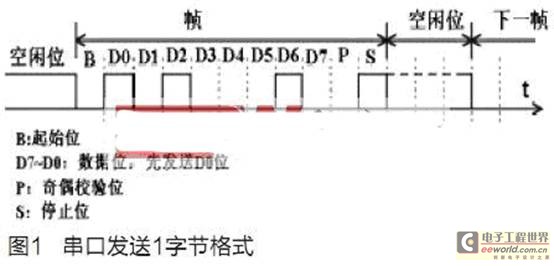

计算机和每台测试仪之间采用标准RS-232全双工异步串行通信,速率为9600b/s, 1位起始位,1位停止位,采用奇校验。通信协议采用如下格式:

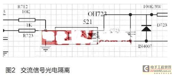

控制板输出的交流信号由于电压高,绝对不能用仪器直接去量测,所以为了保护仪器,交流信号在进入仪器之前,一定要进行光电隔离,如图2所示。220V的交流电首先经过一个100k/3W的大电阻降压限流后,再进入光藕,这样光藕的另一端就会有一个幅度为5V,频率为50HZ的脉冲输出,此信号再进入量测的单片机,通过程序对此脉冲计数,即得此强电信号的存在与否,从而也就测得了此电脑板该项输出功能是否完好的信息。

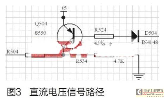

控制板上的5V和12 V电压信号也需要输出,过程是直流电压信号经由三极管反相后,直接进入单片机测试端如图3所示。直流电压信号由二极管D504进入,由三极管反相后从电阻R504取出进入单片机测试引脚,中间加三极管可防止干扰信号串入单片机,增强了抗干扰能力。

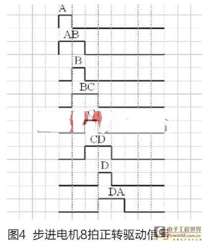

步进电机驱动脉冲是一组有特殊规律的脉冲。空调控制板上用的是4相步进电机,采用8拍驱动方式(A—AB—B—BC—C—CD—D—DA),其驱动信号如图4所示。每相在单位时间内出现的电平变化次数是相同的,通过在单位时间内对各相电平变化次数计数值的比较,据此可以检测步进电机短路、错相、缺相。

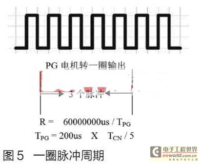

求取空调控制板上PG电机的转速可以采用测脉冲周期的方法,因为此电机最高转速一般不会高于2000r/min,据此求得其转速的反馈脉冲最高频率等于33Hz × 3 约为100Hz 左右(PG电机每转一圈输出3个脉冲),如此低的脉冲采用测量周期法会比测量频率法产生的误差更小。
R为转速值, TPG为PG电机转一圈的时间,200ms为定时器对PG电机转5圈进行计数的时间基数值,TCN 为计数的个数。(200ms × TCN)即为PG电机转5圈所用的时间,之所以先求取PG电机转5圈的时间是为了提高测量准确度,防止每次测得的转速值偏差太大。

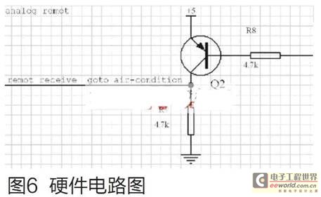

如图6所示,模拟的遥控信号从与三极管Q2基极相连的电阻R8进入,从Q2集电极输出,再直接连接到空调控制板遥控接收端即可。在这里,三极管Q2起到加强驱动能力的作用。
