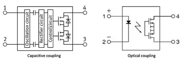

电流控制 RF 型 AQY221R6TW PhotoMOS 继电器封装小,仅为 3.8 mm²,但其 VSSOP 外壳比 AQY2C1R6PX 高 3.6 倍。该器件的控制功率只需 75 mW,并利用光耦合提供 200 V 保护隔离。CC 和 RF 型的漏电流 (ILeak) 非常低,仅为 10 纳安 (nA) 。
图 2 显示了带电容耦合的 CC 型继电器(左) 和带光学耦合的 RF 型继电器(右)的电路原理。
图 2:AQY2C1R6PX CC 型 PhotoMOS 固态继电器(左)采用电容耦合,由电压驱动;AQY221R6TW RF 型(右)采用光耦合,由电流驱动。(图片来源:Panasonic,经作者修改)

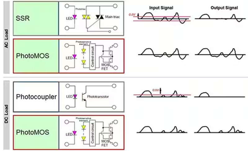

例如,用于 AC 信号的光电三端双向可控硅,或者用于脉动 AC 信号的带双极晶体管的光耦合器,只代表简单开关 (1 form A) 的半导体继电器这些器件会因阈值、触发电压和开关延迟而导致负载信号失真。此外,反向恢复电流会产生谐波过冲(瞬时振荡)和 10 mmA 至 100 mA 漏电流。
在 Panasonic 的 PhotoMOS 继电器中,带有驱动电路的 FET 半桥最大程度地减少了这些信号失真,因此适用于诸如高速测试脉冲、测量信号和电源电压等 AC 和 DC 小信号的低损耗开关。关断时,两个输出连接之间的漏电流低于 1 微安 (µA)。
PhotoMOS 继电器分为 form A 型(单极单掷、常开触点 (SPST-NO))或 form B 型(常闭触点、SPST-NC)以及多路产品。设计人员可通过组合 form A 和 form B 型器件来制造 form C 型开关,如单刀双掷 (SPDT) 、单刀转换开关和双刀双掷 (DPDT) 开关。
例如,AQS225R2S 是一款采用 SOP16 封装的 4 路 PhotoMOS 继电器 (4SPST-NO),在开关电压高达 80 V 的情况下可处理高达 70 mA 的电流。此外,AQW214SX 是一款采用 SOP8 封装的双路 PhotoMOS 继电器 (2SPST-NO) ,在开关电压高达 400 V 时可处理高达 80 mA 的负载电流。
图 4 所示为 SSR、PhotoMOS 和光耦合器的内部结构及其典型的信号失真。PhotoMOS 继电器在阻性负载下不会造成信号削波或类似失真。
图 4:由于阈值电压和触发电压,SSR 和光耦合器会导致输出信号失真;而 PhotoMOS 继电器在开关 AC 和 DC 信号时不会失真。(图片来源:Panasonic,经作者修改)
