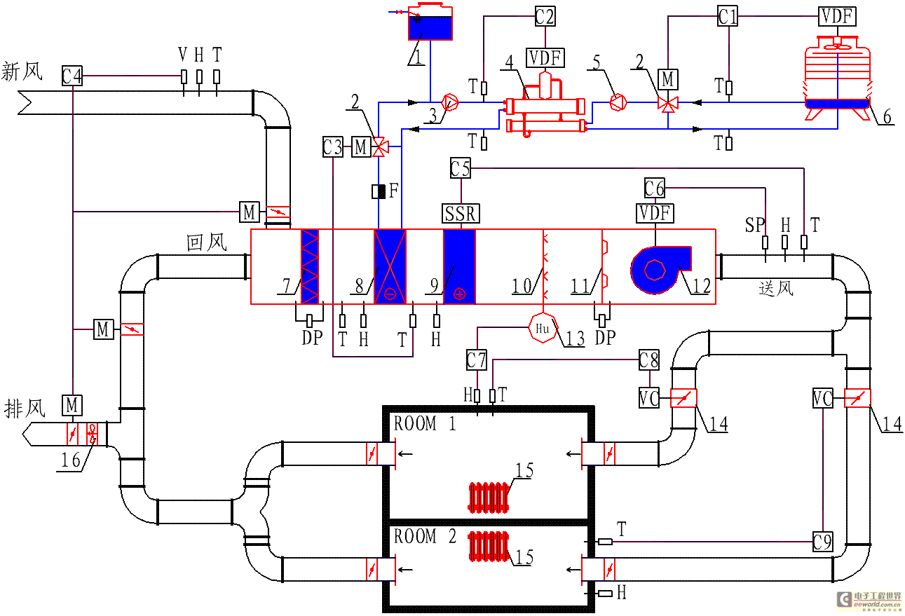

HVAC中有大量数据需要采集,通过对数据的采集,来对各项系统参数进行调整。本系统主要由水系统、风系统、控制系统组成。
● 水系统包括:水冷式冷水机组,冷却塔,膨胀水箱,冷冻水泵,冷却水泵,三通调节阀、流量计等附件。
● 风系统包括:组合式空调箱、送风管道、回风管道、排风管道、VAVBOX以及阀门和其他控制元件。空调箱包括新回风混合段、过滤器、表冷器、电加热器、送风风机、蒸汽加湿器等。风机变频控制。新回风管上分别装有电动调节阀,可调节新回风比例,表冷器前后分别装有温湿度测点,空调箱内还装有喷嘴,用于空气流量的测量。
● 控制系统包括:各处的压力传感器温度传感器、控制元件、执行器、数据采集仪、计算机、触摸屏等,可进行建筑环境与设备自动检测与数据处理。
实验系统房间共有两间:Room1和Room2。Room1主要用于建立低温环境实验室,因此单独配备了一套直接蒸发式水冷机组。每个房间内均有一个负荷发生器Ld,用于产生模拟负荷,并且有温湿度测点。在Room1中,布置一组送回风口,顶送下侧回;Room2中布置两组送回风口,分别为顶送、侧回。每个送、回风口上都装有手动调节阀,可开关或进行调节。房间内布置一个压差传感器,可控制房间内的正压。在两个房间的送风管道上分别装有一个压力无关型 VAVBOX。
通过对图1系统原理图,大家对系统能有个直观的认识。

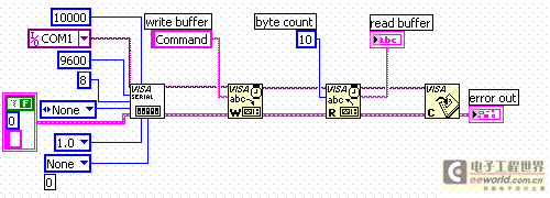

数据采集仪:传感器、变送器产生的标准信号直接进入数据采集仪。数据采集仪采用的是Agilent 34970A数据采集仪(附三块HP 34901A 20通道衔铁继电器多路转换器)。它可以直接测量热电偶、电阻温度测试器、热敏电阻、直流电压、直流电流、交流电流等。电源电流、电压、功率和频率通过 PF9833三相PWM专用测试仪来测量。通过使用NI-VISA协议,可对串口读写操作,很方便的完成了数据的交换,见图3。
图3 LabVIEW中NI-VISA串口读写
控制系统PLC与PC的通信也同样使用了NI-VISA协议进行通信。通过把命令请求写入(Write)串口,设备对命令分析识别,把命令请求的数据通过RS-232接口返回到计算机,再通过对串口读操作(Read),从而获得设备采集的数据。对于不同设备有不通的命令。Agilent 34970A使用的是SCPI(Standard Commands for Programmable Instruments)可编程仪器标准命令集。PF9833则使用了另外的命令集。不同设备不管使用什么协议,通过NI-VISA都可和容易建立设备与计算机间的通信。对于PLC,需要编写设备端程序。要求程序实现获得命令后,对命令进行分析识别,把相应数据送出。

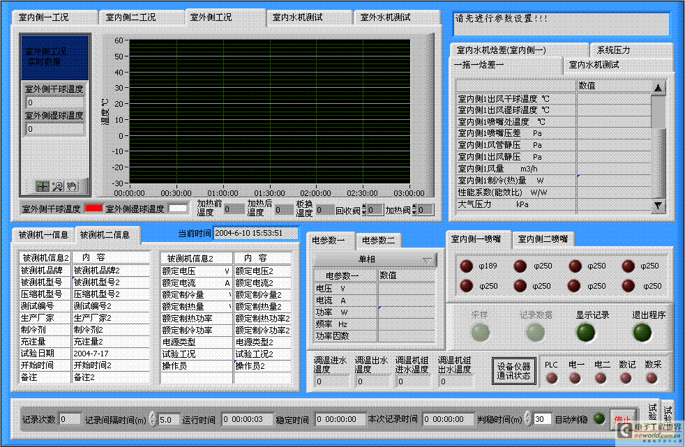

通过LabVIEW图形化设计很容易设计出漂亮美观的用户界面。见下图4所示。在使用Agilent 34970A数据采集仪时可对温度、电压、电流等各种参数进行测量,在进行采集时涉及到参数需要更改的情况,我们
使用了NI的数据库连接工具包(Database Connectivity Toolset),直接在一个已经编辑好的数据库(Hpsetting.mdb)里编辑所改变采集通道的参数,然后在运行程序时选择是否需要下载新的设置到数据采集仪,使数据采集仪相应设置改变,以采集到正确的数据。设置参数有通道号、通道描述、输入类型、范围、周期、延迟、触发、铂电阻阻值以及标定等。只要是使用Agilent 34970A数据采集仪采集数据,程序就不需要进行大的修改,节省了开发成本和时间,提高程序的通用性。
控制上使用了NI PID工具包,可对需要进行控制的部件进行PID控制,利用该工具包可以节省我们大量开发时间。LabVIEW一个很大的特点就是提供了大量的可用控件,控件提供输入输出,通过线连接输入数据,就可很方便的从输出口得到需要的控制命令。

在冷水机组数据采集控制实验中,界面如图4,开启空调系统,通过数据采集设备获得当前温湿度信号。获得数据经过PID运算,输出控制信号,最终通过对 PID参数的调节(更改界面中的PID参数,经过PC对PLC的控制,达到控制设备的目的)使得温湿度参数最终稳定在设定值附近,达到了实验控制的目的。最后可以通过NI的报告生成工具包(Report generation toolset)把实验中保存的数据以报表的形式打印出来。
