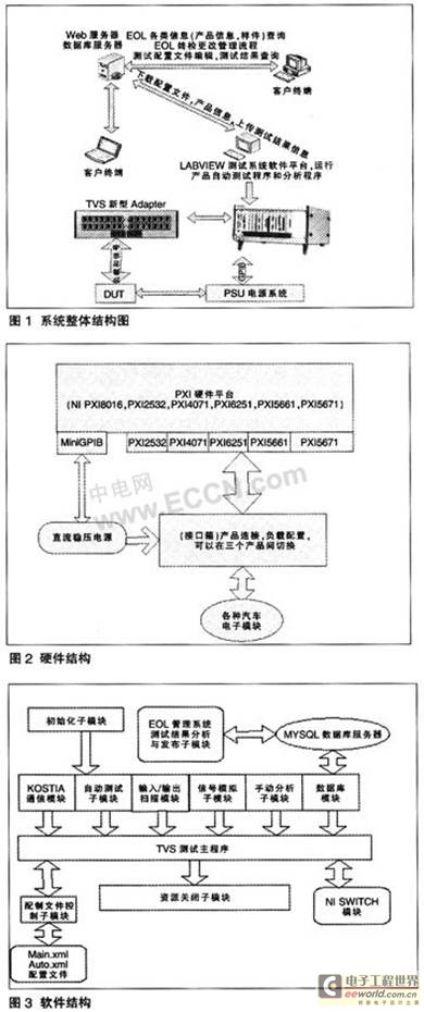

通过精心的设计和不断的实践,我们在KOSTAL中首先实现了一种能够通过配置文件实现产品测试软件开发的原型。通过它,我们基本不用修改LABVIEW程序,而只要调用配置文件进行配置就可以实现对新产品测试程序的开发。图1为TVS系统的整体结构图。
TVS使用NI PXI系统实现数据采集和控制,通过接口箱可以灵活、快速地实现负载的配置和测试通道的选择。
LABVIEW编写的测试程序控制整个测量的进行,测试的结果通过MYSQL API上传到远端的数据服务器,并通过Web服务进行发布。用户只要通过浏览器就可以在公司任何一台联网计算机中进行测试结果的查询和分析。
为了更清楚地进行介绍,以下把系统分为软件和硬件两个方面进行介绍。系统硬件的结构如图2所示:

在软件方面,该系统最大的特点就是模块化、可配置、手动与自动结合。正因为这些特点,所以可以快速地开发出针对不同产品的测试程序。软件系统的结构如图3所示。
该系统有一个非常强大软件系统,综合利用了LAB-VIEW、CVI、XML、WEB SERVICE、MYSQL、TOMCAT、Java等技术,实现了一个可以快速进行对新产品开发(通过配置文件)的软件模版。其主要的目标和思想是实现对用户透明的编程,即只要通过配置文件和稍微改动模版就可以实现新产品测试程序的编制,非常简单、快捷。
