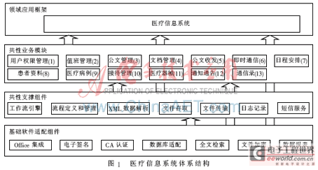

医疗信息系统构建于国产基础软件的政务信息化领域平台体系,采用J2EE架构,使用JSP、Strut、Hibernate等技术开发,是以国产基础软件为核心、低成本的公共服务系统原型和解决方案。医疗信息系统体系结构如图1所示。
医疗信息系统主要面向各大医院,对医院的需求调研与系统分析如表1所示。

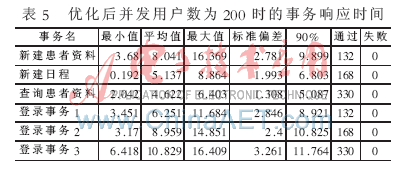

数据库作出这样的修改主要是大量并发时,由于数据量大,一般将数据缓冲区设为物理内存的80%左右(BUFFER的单位值为8 KB);数据库的最大会话数需要大于应用程序所设置的连接池;CPU仍存在可用资源,可提高工作线程数,减少响应时间。优化后,并发用户数为200的事务响应时间如表5所示。
通过对表3、表5结果对比可以看出,经过系统优化后,大幅提升了系统的性能。系统性能也达到了医疗信息系统的性能总体需求,确保了基于国产基础软件的医疗信息系统能够满足医疗工作及日常办公需求。
