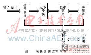

快速傅里叶变换FFT(FastFourierTransform)分析要求首先对被分析的信号进行数字采样,然后再进行FFT运算。在系统中,信号的采样和FFT计算全部在USB数据采集器上实现。为了保证时域信号和FFT处理后的数据能实时传递给系统CPU,USB数据采集器与主机之间采用USB接口设计。根据系统要求和实际条件,USB数据采集器的结构如图1所示。
(1)信号调理模块设计
信号调理模块实现信号的输入缓冲、放大和滤波。在系统中,信号的缓冲由集成运放组成同相跟随器来实现。放大器采用TI公司的可编程放大器PAG103U,放大倍数的改变由DSP和逻辑控制器共同实现,设计中可对输入通道信号分别进行放大倍数控制。调理模块中的滤波器为低通滤波,主要用于对信号进行抗混叠滤波,以确保信号的有效FFT分析。
(2)A/D转换设计
A/D转换的采样率和分辨率是进行数字采样系统设计的主要指标。在设计中,A/D芯片采用AD7685,单通道最高采样率可达250kS/s,输出为16位并行输出,比较电压为±5V。
(3)DSP芯片选用
DSP是该系统进行FFT运算的处理器,其精度、速度在很大程度上决定了FFT分析仪的性能。考虑到FFT运算中实时性和精度方面的要求,设计时选用TMS320VC33浮点型DSP芯片。
(4)存储器选用
存储器可用于存放大量的表格数据和一些临时数据。因为DSP在作FFT运算时要用到大量正弦及其他数据表格,而通常固化DSP程序的闪存和DSP的数据交换较慢,为保证FFT的运算速度,可在FFT运算前,将表格数据存储于DSP外的高速存储器内。
(5)USB接口芯片选用

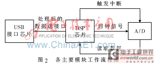

USB接口芯片是连接PC机和底层硬件的通信纽带,USB总线有着严格的电气规范和时序要求,采用接口芯片可以减少电路设计的工作量,特别对于在实现5V与3.3VDSP的数据传递时,采用可同时兼容这两种电压的接口芯片,还省去转换电路的设计。设计中选用Philips的高速USB2.0芯片ISP1362。数据采集器工作时,各主要模块通过控制器后的基本流程如图2所示。

DSP软件由DSP主程序和中断服务程序组成。
DSP主程序主要完成以下任务:(1)初始化USB芯片,读入用户设置的采样频率参数,并根据这个参数初始化时钟,以产生正确的采样时间信号;(2)读入采样通道参数并初始化AD7685;(3)读入用户放大倍数,设置可编程放大器。这些参数读入完毕后,将采样通道采集的数据通过USB口发送给PC侧的LabVIEW软件分析处理。
中断服务程序主要用来响应A/D所产生的中断,在设计中,中断服务的任务主要是读取A/D转换后的数据,并判断其是否达到FFT点数,如没达到则返回,反之,进行FFT运算,并将数据传递给接口芯片。

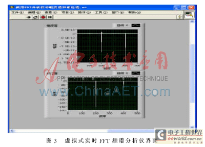

应用程序是实现人机交换的控制软件,数据结果的显示以及输入参数的改变都在此完成。要求应用程序既要有很好的稳定性,又要易于操作。系统的应用程序以及USB数据采集器的驱动程序都是在LabVIEW的基础上编写出来的,具有很好的稳定性和可移植性。图3所示为基于DSP技术的虚拟式FFT频谱分析仪面板图,检测输入信号为200Hz,交流正弦波为400Hz,可以看到在FFT上的频谱图(幅度谱和相位谱)。
虚拟式FFT频谱分析仪系统可在Windows环境下很好地运行和操作,符合项目设计要求。DSP技术引入到虚拟仪器系统中,使得虚拟仪器的性能突破了通用计算机的限制,并在实时性和精确性上为虚拟仪器广泛代替传统硬件平台仪器提供了保证。利用计算机提供的USB、PCI等高速数据接口,进一步拓宽了基于DSP的USB数据采集器的数据传输带宽。随着DSP技术的发展和其在虚拟仪器中的应用,虚拟仪器必将在仪器行业中大放异彩。
