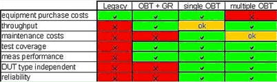

表1列出了上述每一种方法的优缺点,表格最左边这一栏是制造商在架设生产线时,通常会考虑的几个主要因素,其重要性依序递减。
表1:生产测试方法的比较

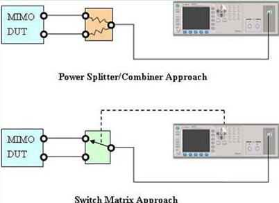

●功率分配器/结合器(PowerSplitter/Combiner)
使用功率分配器/结合器,将每一个MIMO频道与OBT相连接(图1中的上图)。这种结合的方法对某些制造商而言,或许会有吸引力,因为只要在每个频道上使用特定且已知的payload资料,可能就可以提供虚拟的EVM量测,能大致看出每个TX的效能。然而,也可能无法判定因频道隔离度不佳或暂态变化造成MIMO效能变差的状况,另外,也无法检查RX路径的MIMO效能。
●切换矩阵(SwitchMatrix)
使用切换矩阵的方法(图1中的下图)可避免这些缺点,但是否也能避免测试时间大幅增加的问题?使用这种方法也还不清楚可以量测出多真实的MIMO效能,至于测试时间的问题则可以回过头参考OBT的架构。记住:测试时间与撷取资料的处理方式比较有关,而非处理资料的时间,瞭解这一点以后,合理的下一步就是要确保取样到的所有MIMOTX信号都要出现在DSP的存储器中。这样一来,所需的额外测试时间就只会受限于DSP的能力了。这种方法可能可以测出真实的MIMO效能,如频道的隔离度和EVM,另外,也可能可以测试RX频道的隔离度。其做法有两种:一是将由DUT撷取到的原始MIMO资料传到外部进行处理,以计算出频道的隔离度;二是观察一个没有输入信号之频道的接收信号强度指示器(RSSI)或封包错误率(PER),而另一个频道则连接到产生器,藉此测定隔离度。
图1:使用单一部OBT进行MIMO测试的另一种选择

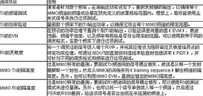

一旦MIMODUT成功完成校准程序后,就应该进行完整的测试,且通过测试的机率应该要相当高。这个阶段所要执行的测试需经过审慎的挑选,以便能检测出最多已知的生产问题。许多测试项目与802.11a/b/gWLANDUT是一样的,另外再加入一些适当的测试,以确保产品具有够高的MIMO效能:
表2:MIMO的测试项目
