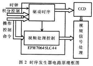

在本设计中,时序发生器产生的所有驱动和控制时序信号都是在MAX+PLUSⅡ开发环境下设计完成并经编译、校验后在线下载到CPLD器件内部的。合适的CPLD是根据实际需要在实验过程中选定的。在该数据采集卡的设计中,选用一片MAX7000S系列芯片EPM7064SLC44来实现时序发生器的功能。该系列芯片是ALTERA公司典型的可通过JTAG在线编程的CPLD器件。基于EPM7064SLC44的时序发生器的工作原理框图如图2所示。外部时钟信号作为CPLD时序发生器的基准信号,所有时序信号的产生都是以此为基础的。EPM7064SLC44芯片内部分为两部分:一部分是视频信号处理控制时序发生器,它为CCD视频信号处理(如A/D转换、数字信号存取等)提供各种同步控制时序;另一部分是CCD驱动时序发生器,它根据TCD142D的具体驱动时序逻辑的要求,产生CCD工作所需的四路驱动信号(RS、SH、φ1、φ2),并通过积分控制信号设定不同的CCD积分周期(积分周期可变范围为4ms~64ms,变化步长为4ms;或2ms~32ms,变化步长为2ms),同时它还为视频信号处理控制时序的产生提供时钟控制信号。图中操作控制命令主要用来控制数据采集系统的工作过程,该数据采集系统有三种工作状态:①数据采集系统初始化;②数据采集过程;③PC机读取视频信号过程。
由图2可以看出,一片CPLD可以替代原来的几十个分立元件来实现CCD数据采集系统中各种驱动和控制时序逻辑,而且CPLD还允许设计编程保密位。采用CPLD有利于减小系统电路板的面积、提高系统的安全保密性、降低系统功耗和保证产品的质量[2]。总之,时序发生器的可编程特性使其能够最大程度地满足用户的不同要求。
