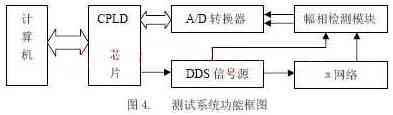

测试系统硬件框图如图4所示:
测试系统硬件由计算机、CPLD芯片、DDS信号源、π网络、幅相检测模块和A/D转换器组成。其中, CPLD、DDS、幅相检测模块和A/D转换器集成在一块PCI扩展板上。作为控制核心的计算机通过PCI接口发出的地址和数据信号由CPLD芯片转换为相应的控制逻辑控制DDS、幅相检测模块和A/D转换器工作。DDS信号源发出设定频率、相位和幅值的信号激励π网络。π网络上带有插座,可插入晶体或电阻、电容等元器件。π网络输出的矢量电压信号Vb接入幅相检测模块。幅相检测模块的输出直流电压输入A/D转换器,转换为数字信号后经CPLD输入计算机。

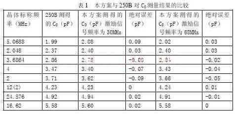

以S&A公司的250B作为标准仪器,将采用本方案所测得的C0值与250B的测量结果进行比对,检验测量精度是否满足工业生产要求。在工业生产中,要求石英晶体静电容的测量范围为1~10pF,测量误差小于0.1pF。实验数据如表1所示:
5.结论
在π网络零相位法的基础上,采用了“DDS激励、π网络响应、幅相检测计算容抗”的方法测量石英晶体的静电容,并由此设计制作了实验测量系统来实现该方案。该方法把测量石英晶体的静电容和谐振频率统一起来,简化了测量电路。通过实际测量一批晶体和小电容,证明在1~10pF范围内测量误差小于0.1pF,能满足实际要求,可以在此基础上开发实际的石英晶体中间测试系统。
