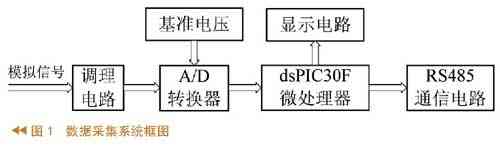

数据采集系统如图1所示,主要由模拟信号调理电路、A/D转换电路、显示电路和485通信电路等构成。信号进入A/D转换器之前要进行处理,模拟信号处理是影响系统性能的重要因素之一,设计时考虑信号质量,提高信噪比,尽量减少畸变。设计时在调理电路中采用电位器微调,稳压管限制输入量程。在A/D转换电路中采用Microchip公司的MCP3551芯片采样并转换信号,它以三线的SPI方式和dsPIC30F微处理器联接。dsPIC30F微处理器控制A/D采样转换,并通过显示电路数码管显示输出及RS485与计算机通信。输入信号为0"30mA的电流信号,经过调理电路的处理,进入MCP3551E的输入端的差分信号幅度范围为0~3V,同时信噪比高。A/D转换电路是数据采集系统的核心部分,本系统采用Microchip公司的MCP3551芯片。该芯片使用Δ-Σ转换方法,实现最高22位的无丢失码数据输出,其有效分辨率为21.9位,转换精度高,功率消耗低。

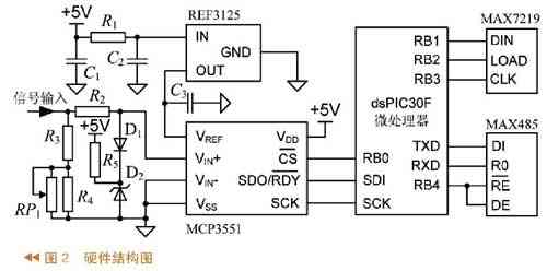

高精度数据采集器以dsPIC30F2010芯片为核心,硬件结构图如图2所示。首先,由于dsPIC30F2010为16位数字信号控制器,其强大的计算能力和数据吞吐能力使得dsPIC30F2010能够单独完成数据处理、控制、通信、人机接口等功能,减少了芯片数量,简化了硬件结构。其次,由于dsPIC30F2010内部集成了许多必需的外围器件,如RAM、FLASH、EEPROM、USART、MSSP等,使得所需外围扩展电路很少,进一步简化了硬件结构。从图2可以看出,本装置的硬件结构非常简单,极大地提高了数据采集器的实时显示性及抗干扰性。
A/D采样转换模块设计
A/D采样转换模块采用MCP3551,它是一种高精度、低噪声、宽动态范围并采用单2.7V"5.5V电源供电的单通道22位分辨率Δ-Σ的A/D转换器,可在扩展温度范围(-40oC"+125oC)条件下工作,方便地测量低频低电压信号。
输入信号为0"30mA电流,经过调理电路的精密电阻R3把电流信号转换成电压信号,进入MCP3551的输入端的差分信号幅度范围为0"+3V的电压。电阻R4和电位器RP1并联构成微调电路。电阻R2为限流电阻。二极管D1、稳压管D2及电阻R5构成量程限制电路,当输入信号的幅值超过+5V,则二极管D1导通把信号限制在+5V,对后面的电路起保护作用。dsPIC30F微处理器的RB0、SDI和SCK引脚分别与MCP3551的片选端{C}\halfnote_{}^{-}{S}\halfnote_{}^{-} 、数据输出端SDO和串行时钟输入端SCK相连。RB0控制着转换的启动。转换状态由SDO/ R{D}\halfnote_{}^{-}{Y}\halfnote_{}^{-}引脚输出,在RB0为低电平时通过检测SDI获得。SDI引脚的高电平状态表示器件正在进行转换,而低电平状态则表示转换完成。同时使用SCK传输已准备就绪的数据。
在实际的测量中,参考电源是影响MCP3551采集精度的重要因素之一。为了减小其影响,参考电源必须稳定、噪声小。因此,使用REF3125作+2.5V电压的稳压芯片,以及利用外围电容的滤波作用进一步减少电压波动对MCP3551的影响。
RS485串行通信模块设计
RS485串行通信模块通过MAX485芯片进行信号收发。主控机处于远程控制室,所受干扰小,因此用MAX485芯片完成数据通讯功能。而传输分站工作在环境恶劣的工业生产现场,干扰较大,因此dsPIC30F微处理器和MAX485之间采用光电隔离。MAX485是半双工通讯芯片,其收发状态由dsPIC30F微处理器的RB4引脚控制。当RB4置低电平时,DE连接的二级管导通,使信号输入端DI 连接的二级管正端电压较低,二级管截止,发送器不工作,芯片成为RS485接收器。差分信号由A、B输入,由接收器输出反向端RO输出反向信号,经光电隔离到dsPIC30F微处理器的RXD引脚,完成接收过程。当RB4置高电平时,DE连接的二级管截止,使得输入端DI连接的二级管正端电压较高,此二级管的通断由DI 输入端电平高低决定,芯片成为RS485发送器。信号由dsPIC30F微处理器的TXD引脚发出,经光电隔离,从DI输入,由A、B口输出RS485差分信号,完成发送过程。另外,由于dsPIC30F微处理器能够输出20mA以上的电流,因此,在dsPIC30F微处理器和MAX485的控制连接线路和发送接收连接线路中,可以不加逻辑门电路。
LED显示模块设计
LED显示模块采用串行接口的8位数码管显示驱动器MAX7219。它具有10MHz传输率的三线串行接口与dsPIC30F微处理器相连,最多可驱动8个共阴数码管或64个发光二极管。其内部有可存储显示信息的8×8静态RAM、动态扫描电路以及段、位驱动器。MAX7219的数据输入主要由三根输入线完成。它们分别是串行数据线DIN、加载线LOAD与时钟线CLK,分别和dsPIC30F微处理器的RB1、RB2与RB3引脚相连。串行数据是以16 位数据包的形式从DIN 脚串行输入,在CLK的每一个上升沿逐位送入芯片内部,LOAD脚在第16个CLK上升沿出现的同时或者之后但在下一个CLK上升沿到达之前,对输入的数据进行锁存,否则送入的数据将丢失。

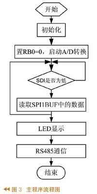

主程序流程图如图3所示。首先,配置PIC微处理器的SPI端口为在时钟下降沿时,MCP3551输出数据,在时钟上升沿时锁存数据。然后配置MCP3551在连续转换模式方式下工作,上电令RB0为低电平输出,即{C}\halfnote_{}^{-}{S}\halfnote_{}^{-} 为低电平,并一直维持。然后查询SDI引脚的电平状态,如果SDI引脚为低电平,则读取接收缓冲器SPI1BUF的数据,如果SDI引脚为高电平,则继续查询。然后通过LED显示输出及通过RS485通信程序与PC机通信。
RS485通信采用dsPIC30F微处理器的USART串口接口,以串口中断的方式通信。串口中断设定为最高中断优先级,使能接收中断,禁止发送中断。波特率发生器的值由公式U1BRG=FCY/(16×波特率)?1计算得到,其中FCY为指令周期时钟频率,波特率选择9600bps,通过接收器和发送器进行数据传输。
