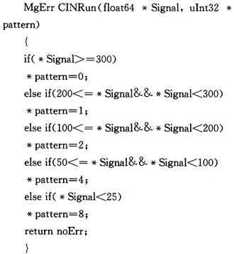

由于电流、电压判断的区间较多,用LabVIEW实现起来略显繁琐,因此本文采用C语言与Lab-VIEW相互结合的方法实现。先在Visual C++中编写判断程序并生成dll文件,然后通过Lab-VIEW中的代码接口点(Code Interface Node)调用,即可实现该功能,事实证明,这是一种高效、易行的方法。C语言部分程序代码原理如下:
中Singal为CIN接口的输人参数,及采集、滤波后的电流信号,pattern为CIN接口的输出参数,及控制信号,通过串口直接写入到CPLD,从而选择相应的电流或电压互感器。

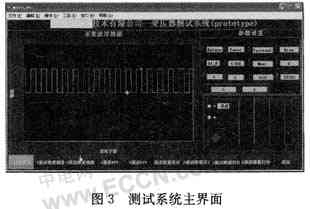

LabVIEW最吸引人的特性是对数据的图形化显示有丰富的支持,强大的图形显示功能增强了用户界面的表达能力,通过这些丰富的图标控件,工程师们无需再为复杂的界面编程花费大量精力。Graph控件对已经采集到数据进行数据处理,根据实际要求将这些数据组织成所需的图形。测试系统软件的前面板的波形显示采用Graph控件,如图3所示。通过设置前面板菜单文件-VI属性一类别打印选项即可将打印出前面板中的波形。
