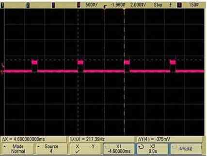

出现的问题是连接到AD6903GPIO_1引脚的UARTRX信号中出现噪声,每当射频(RF)干扰源出现时,信号平均电压就会远离其期望值。平均电压的偏移幅度取决于RF源的功率和频率。
图1显示当射频功率放大器接通时,进入AD6903的GPIO_1引脚上的UARTRX信号受到影响的情况。在图1中,进入AD6903的UARTRX用粉红色表示,来自主处理机的UARTTX信号用紫色表示,功率放大器使能用黄色表示,而AD6903VEXT电源用绿色表示。
图1:UART通信端口上的RF干扰。
当功率放大器接通(黄色)时,从主处理器的TX引脚到AD6903的RX引脚(桃红色)的UART数据传输发生了故障,因为RX信号上升到高低电平之间的中间位置,而与TX信号(紫色)不一致。在第二个脉冲期间,当功率放大器接通时,主处理器的TX引脚和AD6903的RX引脚应该都保持高电平;但是TX引脚上有噪声,而且RX信号下降至其高低电平的中间位置。并且注意VEXT电源电压(绿色)上的噪声增大,并且当功率放大器接通时其值还会略为上升。

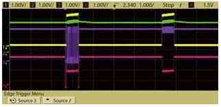

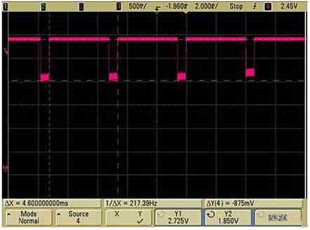

在附近存在RF干扰的情况下,即在测试点附近(5米以内)用手机打电话,来测试SN74AVCA16425GR的引脚37上的信号。图3显示当设备不加电时(I/O状态未知),其输出反常;而图5则显示当设备加电(输入状态)时其输出的反常情况。
图3:低电平升高。

图4:高电平降低。

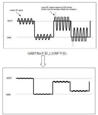

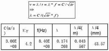

在客户模块中,计算GPIO1导线时,模块上按30mm计算,而主板上则大约为15mm。所以这条线能够拾取RF噪声并对840MHz敏感就不奇怪了。具体可以参考图5。
图5:RF干扰计算公式。
根据上述理论,建议在信号通道上增加一只电容器来阻尼RF的干扰振荡。电容器的作用是改变天线的调谐频率和降低天线阻抗从而降低天线增益。随后,我们听取了有关报告,即通过选取适当的电容,使噪声减少到了可接受的水平。
该信号的DC偏移量可由任何CMOS输入-输出引脚的二极管产生。他们通常被称作为ESD(静电释放)保护二极管,但是当它被配置为输出时,它们其实是用来控制引脚的晶体管的耗尽区;那些晶体管经常做双重用途,即在配置为输入时还作为引脚上的ESD保护装置。所以他们在所有CMOS输入/输出电路结构中都是不可缺少的。这些二极管加正向偏压,当信号的幅度使得二极管压降(大约0.6V)正向超过VEXT之上,或者反向低于地电平时,信号将被钳位。为了使信号的幅度随着天线频带内的RF能量的增长而增加,信号的平均电压将可接近VEXT电压的一半。
这个解释使我们得知,信号的峰峰值从VEXT+0.6V到-0.6V。但示波器所测得的幅度却小很多。要解释为什么幅度会减小,我们估计这是由于示波器探头以及接触电阻所导致的衰减所致,或者是数字示波器的采样率不够,比如它为了采集1GHz附近的完整信号(尤其是给定显示窗口约10ms时),实际的采样率可能比所需的2G采样/每秒的速度要慢很多。图6中对这个理论进行了描述。
图6:用于直流电压偏移观测的解释描述。
RF干扰信号是由印刷导线拾取并被馈送到芯片里,标准芯片输入/输出衰减器作为一个整流器,作为所有CMOS输入-输出引脚(芯片输入/输出)的一部分,二极管被正向偏压,并对正向超过二极管管压降(大约0.6V)VEXT之上,或者反向低于地电平时,信号的摆幅被钳位。同时示波器和/或探头不能测量GHz级的频率,其表现等同一个低通滤波器。于是,在“某些”输入/输出引脚出现反常电压(取决于连接到输入/输出引脚的印刷导线以及EMC的设计水平)。

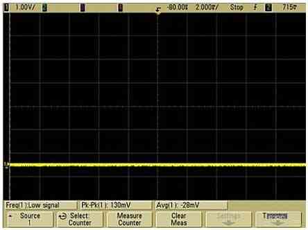

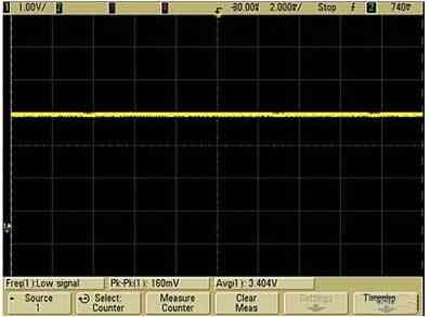

2.为了去除这种“干扰”,通常应该用一只小电容器(注意将电容器紧靠在I/O引脚)。通过在靠近(AD6903.GPIO1)(UART_Rx)测试点附近增加一个27pf电容器到地。从示波器测量中可以发现,消除了输入/输出DC偏移。并且UART通信端口相应的误码率正常。具体参考图7和图8。
图7:低电平正常迹线。
图8:高电平正常迹线。
