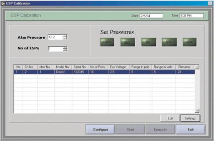

校准模块——软件利用五点校准法校准压力传感器、ESP(电子压力扫描仪)和张力测量装置平衡。通过软件完成作用力平衡的端到端校准,以创建校准矩阵。NI LabVIEW 用于方便校准的执行,并提供非常准确的结果。该系统还可以验证校准的效果。

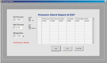

在创建新的校准并通过压力检验验证校准效果时所使用的GUI屏幕显示如图1 和图2 所示。
图1.ESP 校准屏幕显示
图2.经过校准的压力值的验证

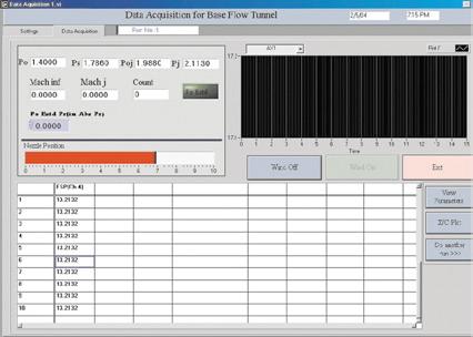

采集模块——前面所提及的研究涉及两个基本的测量,压力测量和作用力测量。这两个测量都通过两阶段完成:一阶段采集压力与张力测量装置平衡的偏移量,另一阶段完成实际测量。偏移量将从第二阶段的测量中抽取,然后映射至对应的工程数值。
压力测量
飞机模型中的速率分布是通过采集来自模型上固定点的压力测量值所得。这项工作是通过端口与模型中一些固定点相连的电子压力扫描仪完成的。
在实际采集开始前,软件控制着维护流速及将模型引入气流所需的序列。用户仅须输入马赫数,该软件便可以控制整个风洞。在压力测量过程中,运动控制板卡用于让模型指向预设位置。
NI LabVIEW 帮助我们实现了高达2 kHz 的ESP 端口切换速率,并通过缩短风洞的整个操作周期为客户节省费用。我们在压力测量中实现0.01% FS 的精度。图3 展示了压力测量窗口。
