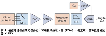

 图 1 是模数转换器(ADC)中通过基本模拟信号的路径。每个数据采集系统都要使用这种基本配置的某种形式。为每个元件所做的选择会影响到对其他元件的选择。
模拟信号路径开始于输入连接器。多数数据采集系统会在模拟电路前采用某种形式的电路保护。例如保险丝或箝位二极管等元件可以限制进入系统的电压或电流,以保护元器件不会损坏。
数据采集系统很少采用单一的测量通道。数字万用表(DMM)一般只有一个通道,但可以用继电器与 DMM 结合来增加通道数。数据采集系统(无论是插件板、USB 模块或独立系统)每个通道都可能有一个专用的 ADC,或只有一个 ADC,由复用器(mux)连接到多个通道。每个通道都有专用 ADC 使系统的所有通道可以同时采样。
在复用器之后(如果系统使用的话),可编程增益放大器(PGA)对来自传感器或其他信号源的输入电压进行放大或衰减,使之最佳地适配 ADC 的输入电压范围。有些系统可能采用第二只运放,它为输入信号增加了一个 DC 偏置电压。偏置电压用于使信号偏移,使之定位于 ADC 输入范围的中心。因此,ADC 输入电压范围就是选择 PGA 的主要因素。
也可以使用附加的箝位电路来保护 ADC。在 ADC 之前,大多数系统设计者都增会加一个低通抗混叠滤波器。这个滤波器用于限制信号路径的带宽,在 ADC 进行信号数字化以前尽可能减少混叠的最后机会。

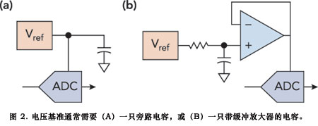

图 2 给出了提供充足电流的两种方法。在图 2a 中,一只电容器存储能量,当 ADC 需要更多电流来保持基准电压稳定时,电容为其供电。一般 22?F 的电容就够用了,但要查看ADC 数据手册来确认这一点。在图 2b 中,运放用于 ADC 电压基准的缓冲。运放给电压基准提供了高阻抗输入,同时其低阻抗输出能为 ADC 提供充足的电流。虽然运放方案更讲究,但它为 Vref 增加了一个偏置电压,这会增加系统噪声、功耗,而且成本也更高。

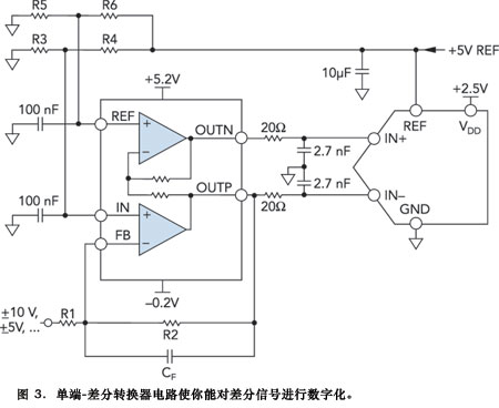

为改善动态范围和噪声抑制能力,应在数据采集系统中采用差分输入。使用差分输入时(与单端输入相反),两根信号线上的任何信号都被共模抑制(CMR)放大器或 ADC 排除掉了。如果传感器输出是单端的,可使用一种单端-差分转换驱动电路(图 3)。数据采集系统可以设计为使用单端输入或差分输入。

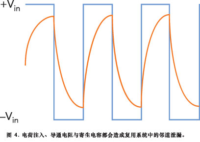

很多数据采集系统都用一个复用器来增加通道。复用器中的电阻与电容会影响信号的完整性。例如,来自复用器的电荷注入会将 DC 信号转变为 AC 信号。导通电阻(Ron)与寄生电容相结合,就形成了一个低通滤波器,它有一个 RC 时间常数。图 4 表示如果时间常数相对于采样时间过长将会发生的事情。
这个系统错误可以很容易被测试。将一个复用数据采集系统中的两个相邻通道(如通道 0 和 1)连接到接近系统输入极限的 DC 电压上,如 +10V 和 -10V。接下来,在两个输入通道之间进行交替采样。开始对每个通道进行几次采样,并逐渐转为每通道一次采样,然后切换通道。
如果时间常数快于采样速率,则应看到二分之一采样速率的一个方波。但如果时间常数过长,则所得到的是一个类似的三角波,因为通道之间有电荷注入。
Analog Devices 公司的 Hyde 说:“Ron 应不大于几欧姆。数百欧的导通电阻对今天的多数数据采集应用而言太大了。”而 National Instruments 的 Orozco 主张,数百欧并不太大,因为上游运放有高输入阻抗。
Hyde 还指出,复用器的导通电阻会根据系统输入信号的幅度而变化。如果将通道从一个电压轨变到另一个电压轨,就需要了解通道的 RC 时间常数。当 Ron 随电压变化时,通道电容会产生一个随频率变化的阻抗。这些阻抗与电容一起构成了一个可变的低通滤波器,并造成失真。

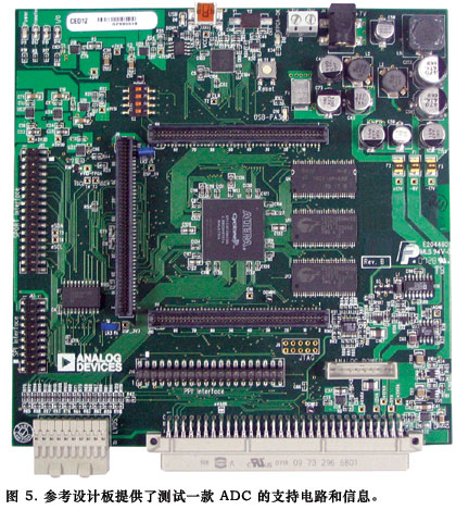

在设计数据采集系统时,当然要依赖于 ADC、运放和电压基准的数据手册。元器件制造商也会为自己的元件提供其他有价值的资源,如参考设计板(图 5)。通常情况下,可以购买一块参考设计板来评估元件,然后再将它们设计到自己的系统里。
数据手册也提供了设计与布局信息,但 Keithley 的 Cawley 发现,数据手册上的信息和参考设计板可能不一致。在设计一个 500 k 采样/秒、18 位的数据采集系统时,Cawley 使用数据手册中的设计信息,不过发现 ADC 产生的噪声在 3 与 7 LSB 之间(5 ?V/LSB)。他说:“当我转用参考设计推荐的布局时,噪声跌到了 1 LSB 内。该参考设计在 QFP 器件下用了四层接地。用 9 个通孔连接接地层,但数据手册用了一根从 ADC 到一只旁路电容的走线,而没有用接地层。”
