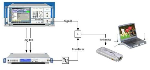

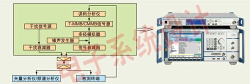

图1左侧给出了实现CMMB功能测试所需的功能模块和设备。如果每个模块都由一台设备实现,则整个系统将多次引入插入损耗和信号干扰,测试将变得不精确。R&S的CMMB测试设备以最大紧凑度实现了这些功能模块。
图1 :SFU/SFE100 CMMB测试系统。
实现这些测试功能模块仅需两台设备:广播电视测试系统SFU以及测试发射机SFE100。这两台设备之间实现了良好的信号互通(如图2所示)。
图2:CMMB测试设备SFU/SFE100实现了良好的信号互通。
R&S SFU具备数字I/Q输出接口,可以把I/Q数据传输给SFE100,SFE100通过内部的I/Q调制器把接收到的I/Q信号实时调制输出。这个组合可以实现同邻频干扰测试。

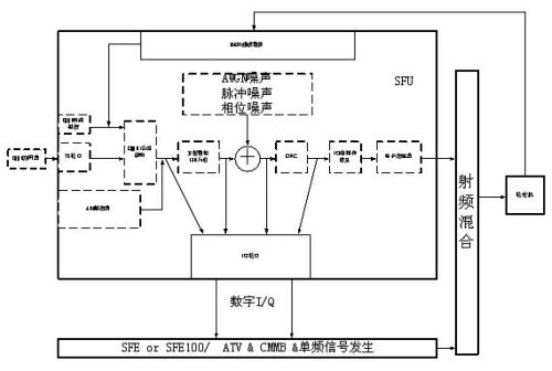

R&S公司的广播电视测试系统SFU功能强大,可以输出不同位置的I/Q数据,也可以加入多种信道模拟。图3说明了SFU/SFE100构成的系统所能完成的测试任务。
图3:SFU/SFE100(或SFE)系统的结构框图
从图3可知,SFU和SFE100或SFE配合后可以完全替代图1左侧的功能模块,内部高度精确的信号互连确保了测试的一致性和最大精确度。
SFU可以实现如下CMMB测试功能:内部发生CMMB PMS流或接收外部输入的CMMB复用流;对接收到的或发生的PMS流进行实时信道编码;实现20/40路衰减模拟(包括高精度衰减模拟);在信道加入多种噪声(高斯、相位和脉冲以及混合);输出和输入IQ信号;进行IQ失真模拟;实现频率和电平的精确控制,同时满足宽的测试范围;在内部以ARB方式产生CMMB非实时信号(利用ARB播放器);BER环回测试;与SFE/SFE100配合实现所有的数字同邻频干扰测试、单频干扰测试和模拟同邻频干扰测试。

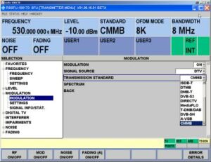

此外,利用SFU进行CMMB测试的操作非常简单,各个参数设置一目了然。如图4,所有跟CMMB相关的参数可以直接从左边树图选择,设置非常快捷。
需要特别说明的是,SFU内部可以产生ARB模式CMMB信号,因此利用图4所示的GUI左边树图的INTERFERER选项可以实现数字同邻频干扰测试。如果配合SFU的预设模拟信号选件,还可以进行模拟同邻频干扰测试,而无需SFE/SFE100的支持。当然,SFE/SFE100未来还可以支持其它任何数字标准的测试,不仅局限于CMMB标准。
图4:R&S SFU CMMB设置界面。

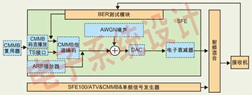

R&S公司的经济型CMMB测试系统如图5所示。
图5:SFE/SFE100经济型CMMB测试系统。
与CMMB高级测试系统相比,该系统最大的不同在于将广播电视测试系统SFU改换为广播电视测试仪SFE,利用SFE100实现同邻频干扰和单频干扰测试。
由于SFE具备的功能比SFU少,因此该测试方案能完成的主要测试任务较SFU少,主要包括:灵敏度测试;载波频率偏差测试;C/N测试;信道参数测试;同邻频干扰测试;单频干扰测试;BER测试。虽然该系统无法完成所有测试,但是可以完成一个CMMB接收机所应测试的主要指标,包括灵敏度、C/N和同邻频干扰等。

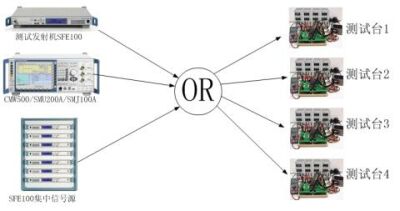

除了研发/质量认证和功能性测试之外,CMMB生产线的测试也是不容忽视的部分。CMMB终端在上市之前必须经过CMMB验证测试方可通过审核。CMMB终端生产企业可能会设置几个固定的CMMB功能测试台。针对这些测试平台,R&S公司提供了多种可供选择的测试方案。
如图7所示,可以利用单独的测试发射机SFE100,或者利用CMW500、SMU/SMJ系列信号源来发生CMMB信号,也可以利用R&S公司推出的完整集中信号源来实现CMMB生产线测试信号。利用独立设备的测试方式比较多是用在小批量生产环节,而利用集中信号源的测试方式则是在大规模生产时需要考虑的。利用集中信号源可以构建一个完整的CMMB信号供给网络,为每个需要测试CMMB功能的测试平台提供所需的测试信号,而这一切可以通过R&S公司免费的控制软件遥控来实现。
图7:CMMB生产线测试方案。

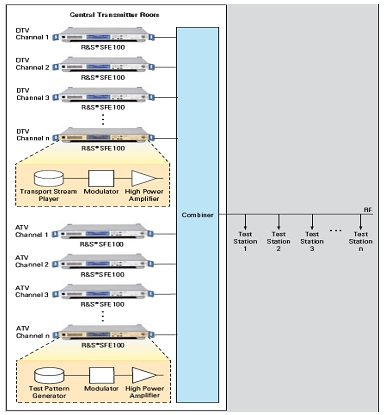

如图8所示,即为SFE100构建的集中信号源框图,我们可以通过遥控软件设置各个频道,可以对信号进行放大,耦合后传输给各个测试工位,从而最大程度节省成本,实现高质量的CMMB信号传输。
