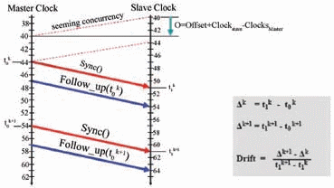

第一阶段修正主时钟与从时钟之间的时间偏差,称为漂移测量。如图3所示,在修正漂移量的过程中,主时钟按照定义的间隔时间(缺省是2s)周期性地向相应的从时钟发出惟一的同步报文。这个同步报文包括该报文离开主时钟的时间估计值。主时钟测量传递的准确时间T0K,从时钟测量接收的准确时间T1K。之后主时钟发出第二条报文——跟随报文(Follow_upMessage),此报文与同步报文相关联,且包含同步报文放到PTP通信路径上的更为精确的估计值。这样,对传递和接收的测量与标准时间戳的传播可以分离开来。从时钟根据同步报文和跟随报文中的信息来计算偏移量,然后按照这个偏移量来修正从时钟的时间,如果在传输路径中没有延迟,那么两个时钟就会同步。
 图3PTP时钟漂移测量计算

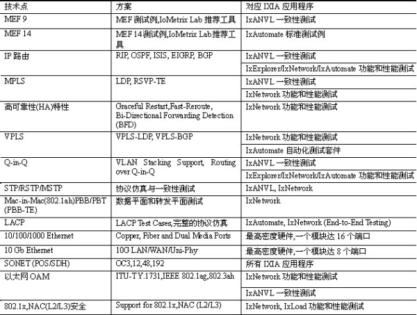

美国IXIA公司目前提供最为完整的城域以太网功能、性能、一致性测试解决方案,并且最先在2"7层统一IP测试平台实现了IEEE1588PTP时钟同步技术方案。关于IXIA的城域以太网测试解决方案在以前有过详细介绍,在这里对相应的技术点和对应IXIA应用程序做一总结(见表1)。
 表1IXIA城域以太网测试方案及对应程序

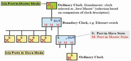

图5是典型的IEEE1588PTP测试场景,IXIA测试端口可以仿真普通时钟并处于主模式,被测设备,比如以太网交换机处于边界时钟状态,验证其对各种时钟报文的处理能力与实现;另一种测试情况是IXIA端口仿真边界时钟并处于从属模式,这时候被测设备处于主模式,验证被测设备在主时钟模式下的处理机制。IXIA端口都有PTP协议栈,可以对PTP时钟信息做灵活的配置。
图5IEEE1588典型测试场景

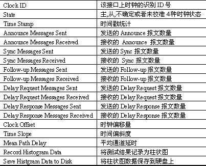

IXIAIEEE1588PTP测试方案所支持的特性包括:支持目前最为流行的IEEE1588 2.2版本;支持两步时钟配置;一个物理端口可以同时产生PTP流量和非PTP流量;一个物理端口一个时钟信号设置,时钟可以手动设置为主模式或者从模式;可以以柱状图显示从时钟对应于主时钟的偏移量;IXIA IxExplorer内置的实时协议分析解码软件可以对PTP报文直接进行编辑或者解码。在测试过程中可以实时显示各种详细的PTP统计信息,统计信息见表2。
表2IXIAIEEE 1588PTP测试统计信息
