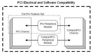

简单来说,PXI是以PCI(Peripheral Component Interconnect)及CompactPCI为基础再加上一些PXI特有的信号组合而成的一个架构。PXI继承了PCI的电气信号,使得PXI拥有如PCI bus的极高传输数据的能力,因此能够有高达132Mbyte/s到528Mbyte/s的传输性能,在软件上是完全兼容的。另一方面,PXI采用和CompactPCI一样的机械外型结构,因此也能同样享有高密度、坚固外壳及高性能连接器的特性。PXI与CompactPCI相互关系如图一所示。

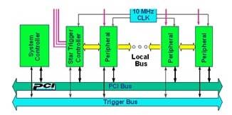

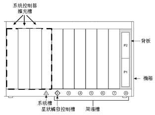

一个PXI系统由几项组件所组成,包含了一个机箱、一个PXI背板(backplane)、系统控制器(System controller module)以及数个外设模块(Peripheral modules)。在此以一个高度为3U的八槽PXI系统为例,如图二所示。系统控制器,也就是CPU模块,位于机箱的左边第一槽,其左方预留了三个扩充槽位给系统控制器使用,以便插入因功能复杂而体积较大的系统卡。由第二槽开始至第八槽称为外设槽,可以让用户依照本身的需求而插上不同的仪器模块。其中第二槽又可称为星形触发控制器槽(Star Trigger Controller Slot),其特殊的功能将于后面的文章中说明。
图二 典型3U高度的PXI系统架构。背板上的P1接插件上有32-bit PCI信号,P2接插件上则有64-bit PCI信号以及PXI特殊信号。

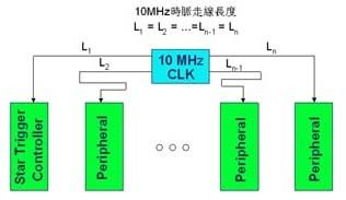

PXI规格定义了一个低歪斜(low skew)的10MHz参考时钟。此参考时钟位于背板上,并且分布至每一个外设槽(peripheral slot),其特色是由时钟源(Clock source)开始至每一槽的布线长度都是等长的,因此每一外设槽所接受的clock都是同一相位的,这对多个仪器模块的同步来说是一个很方便的时钟来源。基本的10MHz参考时钟架构如图四所示。

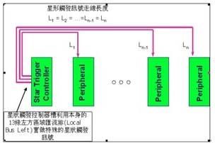

前面说到外设槽2号的左方局部总线在PXI的定义下,实被作为另一种特殊的信号,叫做星形触发。这13条星形触发线被依序分别连接到另外的13个外设槽(如果背板支持到另外13个外设槽的话),且彼此的走线长度都是等长的。也就是说,若在2号外设槽上同一时间在这13条星形触发在线送出触发信号,那么其它仪器模块都会在同一时间收到触发信号(因为每一条触发信号的延迟时间都相同)。也因为这一项特殊的触发功能只有在外设槽2号上才有,因此定义了外设槽2号叫做星形触发控制器槽(Star Trigger Controller Slot)。请看图六的星形触发架构说明。
图六 PXI Star Trigger架构

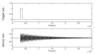

某种检测设备用来探测待测物体的结构,这种设备具有八个传感器,用来感应待测物体所传回的信息,并且以模拟信号送出其结果,其信号频率在7.5MHz左右。由于这八个信号互相有时间上的关系,因此当我们量测这八个传感器信号时必须要同一时间开始采集,并且采样时钟要同一相位,否则运算的结果会有误差。另外此检测设备在传感器开始传送信号时,同时会有数字触发信号输出,其数字与模拟信号关系如图七所示。

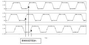

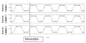

有了适合的量测模块之后,我们要开始规划如何进行量测。首先,由于共有八个传感器需要进行量测,而一个PXI-9820只有两个采样通道,因此我们需要四片PXI-9820。其次量测规格要求各通道采样的相位要相同,因此每一张量测模块的时钟必须进行同步。由于每一片PXI-9820本身有板载采样时钟,因此其时钟无法保证都同相位。我们利用PXI背板所提供的10MHz参考时钟作为PXI-9820的外界参考时钟输入,利用PXI-9820本身的锁相回路电路进行时钟的相位锁定。图八是各片仪器模块的采样时钟不同步的情况。图九则为经过PLL锁相之后的时钟结果。
