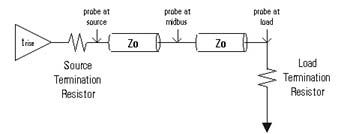

由于探头是电路的一部分,而电路又是探头的一部分,因此可以预测两个感兴趣的点上的影响 (即接收机和探针)。探头的影响中一个主要变量是其在目标传输线上的位置。通过其在传输线上的相对位置,可以确定探头导致的反射。反射影响的严重程度取决于目标系统(即轨迹长度、端接方案、电压余量等…)。图2是一个标准传输线系统,其中列明了连接逻辑分析仪探头的最常用位置。
图2. 标准传输线的电路拓扑结构

在负荷端接系统中,负荷端接电阻器仅用于传输线设计中。引入的反射被吸收到接收机上的端接电阻器中。如果这些反射和入射波或后续波同时到达,它们本身会表现为上升时间劣化或码间干扰(ISI)。在把逻辑分析仪探头连接到系统上时,探头将表现为电容不连续点。把探头插入这类系统中的最佳位置是信号源。首先,探头反射会即时发生在驱动装置上。然后这种反射会再次反射离开低阻抗驱动装置,并与入射波一起沿着传输线传送。收到的波形会经历上升时间劣化,但二次反射最小。其次,为降低电容负荷对系统的影响,探头形成的RC时间常数应尽可能低。不能改变探头的电容,但时间常数的电阻/阻抗取决于探头的位置。通过在信号源插入探头,时间常数的电阻/阻抗是低阻抗驱动装置与传输线阻抗的并联组合。这种组合在系统中产生了最低的电阻/阻抗,进而产生了最低的RC时间常数。
源端接系统
在源端接系统中,仅使用图2中的源端子。入射波在源端接电阻和传输线阻抗之间进行幅度划分。半幅度波传导到接收机上,在这里,其被100%正反射。这种反射本身会与入射波叠加在一起,产生驱动装置的原始幅度。反向传导反射会传回驱动装置,然后它被吸收到源端接电阻器中。源端子采用相应的结构,使得在除接收机之外的传输线任何位置上,观察到的波形都呈现出梯级形状。通过把其与用户定义的门限电压(通常以电压摆幅为中心)进行比较,逻辑分析仪确定被探测的信号是'1'还是'0'。这意味着如果逻辑分析仪探头位于直接接收机之外的任何地方,都将观察到这种梯级波形形状。在波形位于摆幅中间的时长内,逻辑分析仪将不能确定逻辑电平。这直接影响着分析仪的定时性能。对源端接系统,逻辑分析仪探头的位置应尽可能接近接收机。
双端接系统
在双端接系统中,传输线中同时使用源电阻器和端接电阻器。在这种系统中,由于源端接电阻器和负荷端接电阻器形成的电阻分路器,只有一半的原始信号会到达接收机。逻辑分析仪探头一般会放在这类系统上任何地方。主要考虑因素是探头的RC时间常数。但是,在系统的任何位置上,电阻/阻抗将是线路特性阻抗的? (即50?//50?)。由于在探针上只能观察到一半的原始电压电平,设计人员必须保证满足逻辑分析仪的最小电压摆幅规范。

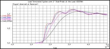

如果我们看一下通过1"短线连接到传输线负荷上的逻辑分析仪探头,我们可以说明上面的实例。下图说明了在探测负荷时1"短线探头对负荷端接传输线的影响,其中显示了四个上升时间。150ps、250ps和500ps上升时间把1"短线视为不可接受,而1000ps上升时间则能够正常运行。从这一图中可以明显看出,1000ps上升时间的特点要明显好于150ps上升时间。
图3. 在负荷上使用1"短线探头时,负荷端接系统接收机上的信号

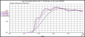

下图说明了1"短线探头探针上的信号。再次可以明显看出,1000ps上升时间的特点要好于150ps上升时间。
图4. 负荷端接系统探针上的信号,在负荷上使用1"短线探头
这些图说明了在高速信号中,成功的逻辑分析必须考虑接收机和探针上的信号质量。

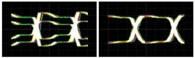

为说明使短线长度达到最小的重要意义及阻尼电阻器的作用,看一下下面的实例。安捷伦科技的E5387A软接触逻辑分析仪探头通过长0.5"的短线连接到负荷端接系统上。通过使用信号完整性工具"Eye Scan",可以绘制被探测信号的眼图,并在探针上直接查看眼图。被探测的波形是一个500Mb/s, 400mVpp 信号。左图说明了使用逻辑分析仪通过0.5"短线观察到的信号完整性。右图说明了在触点上插入一个125Ω阻尼电阻器时,逻辑分析仪观察到的信号完整性。
(通过0.5"短线观察到的眼图) (在短线前面使用125Ω阻尼电阻器)
图5. 在带和不带125Ω阻尼电阻器时,通过0.5"短线探测的信号Eye Scan图
这些眼图明确说明了阻尼电阻器对逻辑分析仪查看的信号的影响。在某个时点上,逻辑分析仪几乎不能使用信号。通过简单插入一个阻尼电阻器,信号质量得到改进,使得短线可以忽略不计。
