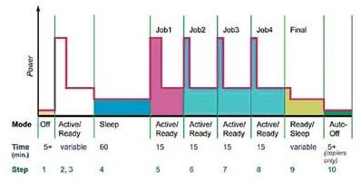

图1 简要测试过程

对于该类产品的测试,特别重视一个产品在具有代表性周期内的正常操作下的典型用电量。TEC(典型用电量,Typical Electricity Consumption)对影像类产品的主要规则是测试一个星期的用电量,用千瓦/时来表示测得的用电量。测试过程中包括关闭状态、完成/就绪状态、休眠状态、就绪/休眠状态和自动关闭状态等。
对于测试来说,要测试一个星期的用电量,是比较困难的,那么TEC建议采用一种包含休眠、四个工作及自动休眠的简要测试过程(如图1所示),然后通过计算,获得一星期的用电量。
一个星期的电量可通过如下公式得到:
TEC=[(Job1×2)+((Jobs Per Day-2)×(Job2+Job3+Job4)/3)]+(2×Final Energy)+[24 hours-((Jobs per day/4)+(Final Time×2))×Sleep Power]×5+(Sleep Power×48)
变换得:
TEC=(Job1×10)+[(Jobs Per Day-2)×((Job2+Job3+Job4)/3)×5]+(10×Final Energy)+[Sleep Power×(168 hours-(Final Time×10)-(Jobs per day×1.25))]

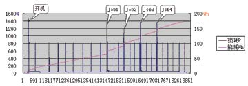

横河电机提供的WT3000是一种新型的宽频功率分析仪,测量频率范围为直流或0.1~1MHz交流,测量精度为±(读数的0.02%+量程的0.04%),电压电流有丰富的量程选择。WT3000可进行符合IEC61000-3-2标准的谐波测试,可进行符合IEC61000-3-3标准电压波动/闪变的测量。下面以WT3000对某型号复印机进行TEC测试案例,数据采集为每秒1次,所得能耗曲线如图2所示。
图2 WT3000测试实例
