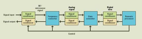

SIWG(合成仪器工作组)将SI定义为:将硬件和软件模块结合在一起以实现仪器配置的灵活性,如图1所示,从而和传统仪器相匹敌。
SIWG被授权开发各模块间的接口标准,以提高不同厂商和模块之间的互换性。互换能力将提高测试系统的寿命和升级能力。
图1 合成仪器架构将软硬件间按功能进行划分以提高灵活性

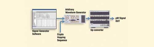

SI信号发生器能够解决这个复杂的问题,如图2所示。其中AWG提供了能够将任意调制格式和相关数据存入内存的灵活性。
图2 N8241A任意波形发生器工作在1.25Gs/s(500MHz),N8212A矢量上变频器可从250kHz调至20GHz
采用SI信号发生器,人们可以调谐上变频器到期望的频率,并对AWG编程,数字式改变其频率,而不用试图调谐矢量I/Q上变频器来满足加密。
AWG的带宽(采样率)应该至少和跳频(Link 16为255MHz)的宽度一样,那么测试工程师就可以对所有可能的(基带)频率以所需的波形来编程,这些将被以正确的顺序进行排序。这与快速调谐无线电的效果一样。矢量上变频器必须达到所需的整个跳变波形范围的带宽(255MHz)。
由于跳变的图形往往是未知的,这就需要能够直接与加密硬件接口的方法。用加密设备提供的数字口令来告知AWG播放哪段波形将提供所需的连接。
