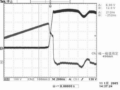

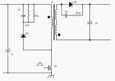

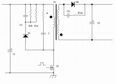

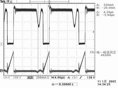

利用开关轨迹线,可以评估MOSFET的开关状态,为改善开关过程提供定量依据。本文介绍了一种利用TDS3000系列示波器,可以实时做出MOSFET的开关轨迹线,为改善MOSFET的开关状态提供指标。试验电路为常见的回扫(flyback)电路,如图2。CH1通道接电压探头,采样MOSFET漏极电压,CH2通道接电流探头,采样MOSFET的漏极电流。选择合适的水平和垂直标度,将触发电平设置到CH1上,可以得到如图3所示波形。

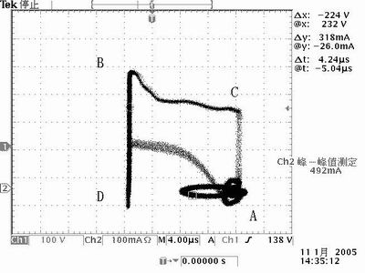

这个波形只是表示出电压和电流随时间变化的情况,没有直观地体现电压和电流的相互关系。我们可以利用TDS示波器的XY显示模式,观察MOSFET的开关轨迹线。将TDS示波器调节到XY模式,调节CH1和CH2的幅值标度到合适位置,即可得到如图3.b所示波形。这个波形显示了一个完整的MOSFET开关周期中的电流电压的相互关系,也就是开关轨迹线。其中ABC为开通轨迹线,CDA为关断轨迹线。

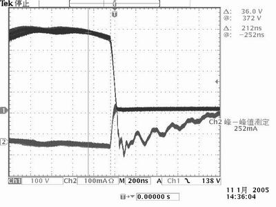

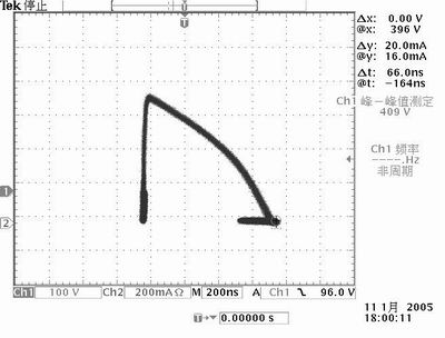

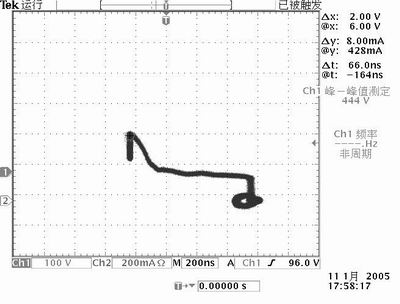

也可以将MOSFET的开通轨迹线单独显示在屏幕上,具体做法如下:将时域的波形逐渐拉宽,让整个屏幕只显示开通过程的波形(此时除了调节时间标度,还可能需要调节一下触发电平),使开通瞬间地电流电压波形处于屏幕正中间,如图4。
此时,将示波器调节到XY模式下,即可可以看到MOSFET的开通轨迹线。在回扫电路中,由于MOSFET开通后,变压器原边电感限制漏极电流的突变,漏极电流从零上升,MOSFET是软开通。这个特性在开通轨迹线上,表现为电压先沿着或贴近X轴减小到零,漏极电流才开始上升。
图2. 被测试电路图

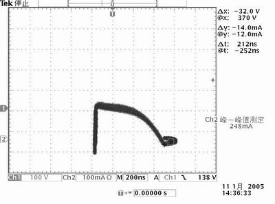

同样的方法,可以观察到MOSFET的关断轨迹线。关断前,漏极电流正处于峰值电流出(此时,MOSFET的状态正处于开关轨迹线的C点)。关断过程中,漏极电流下降的同时,漏源极电压上升,从图5.b上看,表现为关断轨迹线位置很高。MOSFET是硬关断,关断损耗很大。并且,变压器原边漏感中的能量对MOSFET造成很大的电压冲击。

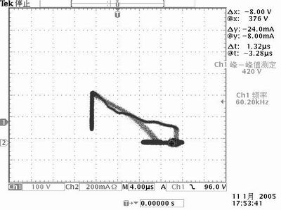

图6中所示,R=1kΩ,C=200pF,图7a"d为加入RC电路后的开关轨迹线。与之前的开关轨迹线相比,加入RC电路后,MOSFET的关断轨迹更靠近坐标轴了(图7.d)。这是因为在MOSFET关断瞬间,由于电容电压不能突变,依然保持输入电压,使得MOSFET上电压保持为零。随着电容C的放电,MOSFET的电压才逐渐升高。这样,就限制了MOSFET漏源极电压的上升速度,关断损耗得到减小,不过关断损耗的减小是以开通损耗的增加为代价的。这是由于MOSFET关断期间,电容C上电压为零,MOSFET开通瞬间,电容C通过电阻R和MOSFET充电引起的。从图7.c开通轨迹线上可以看出,MOSFET的开通轨迹线向“上”移动了,也就是说,漏源极电压还没下降到零时就有漏极电流流过了。

图3.a MOSFET电流电压波形
图3.b MOSFET的开关轨迹线
图4.a MOSFET的开通过程
图4.b MOSFET的开通轨迹线
图5:a)MOSFET的开通过程。
图5.b)MOSFET的开通轨迹线。

图7 关断缓冲电路的效果a. 开关电压电流波形
b. 开关轨迹线
c. 开通轨迹线
d. 关断轨迹线
