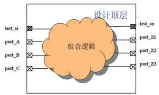

如图1所示,在某种芯片封装情况下,除信号test_si和test_so外,其余焊垫并未绑出(接地或悬空),从而造成信号port_A、port_B、port_C和port_D的不可控,以及信号port_Z1、port_Z2和port_Z3的不可观测(悬空)。导致很多相关逻辑不能正常参于DFT测试,测试覆盖率受到较大的损害。
图1 封装造成的测试逻辑不可控和不可测

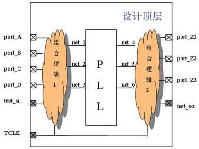

DFT设计的可控制性和可观测性是通过原始的管脚来实现的,事实上功能设计不可能专门为DFT保留足够多的管脚。如图2所示的数字-模拟接口,由于PLL模块的存在,显然信号net_1、net_2和net_3上得到的测试结果不可直接观测(不可测),组合逻辑1相应的测试覆盖率降低了;同时,由于PLL模块的存在,信号net_4、net_5和的net_6不能直接赋值(不可控),导致组合逻辑2的部分逻辑不能正常参于DFT测试,相应的测试覆盖率受到较大的损害。总的来说,芯片的测试覆盖率降低了。
图2 模拟模块造成的测试逻辑不可控和不可测

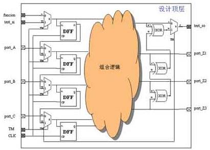

对于图1所示的某些封装中,不可控和不可测的未绑出(接地或悬空)管脚,图3给出了相应的定制的解决方案。
图3 添加控制点和观测点提高测试覆盖率(封装部分管脚未绑出情况)
对于输入管脚,添加一个带有选择端的寄存器。当控制选择信号为“0”时,电路处于正常工作状态,功能逻辑从输入端接收到正常的输入数值。当选择控制为“1”时,电路处于测试状态。在移位过程中,这些点由测试链预置相应的值;在捕获过程中,将之接地防止不定态在设计中的传播。
在输出管脚处,添加少量异或门和选择器件。当控制选择信号为“0”时,电路处于正常工作状态,输出管脚正常输出功能信号。当选择控制为“1”时,电路处于测试状态,用异或门将未能绑出的管脚的变化引出,相当于这些管脚也可以被观测了。

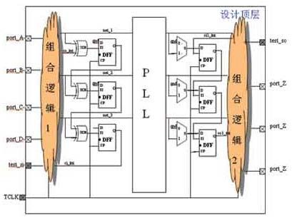

针对图2所示的数字-模拟接口,部分模拟模块输入信号通过组合逻辑给出,但在测试时并没有逻辑将这些“终点”的信号影响引出观察,因此这些点是不可观测的。这与DFT设计可观测要求(需管脚直接输出)不相符,可能造成测试覆盖率的损害。同时,部分模拟模块输出信号控制相应的组合逻辑,但在测试中,这些点是“浮空”(不可控制)的。这与DFT设计可控要求(需管脚直接输入)不相符,造成测试覆盖率的降低。图4给出了类似前者的定制解决方案,其实质也是把这些不可控和不可测点连到测试链上去,让这些逻辑间接可观测或可控制以改善测试结果。
图4添加控制点和观测点提高测试覆盖率(数字-模拟接口情况)
如图所示,在模拟模块输入信号处添加少量异或门和选择器件,并将它们连到扫描链上去。当控制选择信号为“0”时,电路处于正常工作状态,模拟模块的输入管脚正常接收功能信号。当选择控制为“1”时,电路处于测试状态,用异或门或者其他器件将未能观测管脚的变化引出,相当于这些管脚间接可以被观测了。
如图所示,在模拟模块输出信号处添加一个带有选择端的寄存器。当控制选择信号为“0”时,电路处于正常工作状态,模拟模块信号正常输出到后续的功能逻辑。当选择控制为“1”时,电路处于测试状态:在移位过程中,这些点由测试链预置相应的值;在捕获过程中,将之接地防止不定态在设计中的传播。
对于其他的模拟模块如ADC, 存储器等,采用类似的方法可改善整个芯片的测试覆盖率和测试效率,达到目标测试效果。
