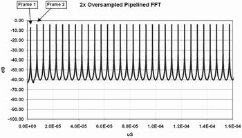

图1给出了非加权FFT的瞬态响应。图中没有表示在第一次输出前需要采集1024个抽样和实际硬件处理带来的任何其它延时的“废弃”时间。因为它是2倍过抽样,第一个1024点的帧还没有达到稳定状态。这可以由以下的事实说明:第一个输出帧在5ms内产生(1024个点以204.8MS/s 的抽样速率产生),而输入抽样速率是102.4MS/s ,这意味着只有512个抽样是有用的(剩余的为0)。
图1 2倍过抽样、非加权、1024子带管道FFT瞬态响应

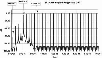

图2给出了5抽头多相位DFT的瞬态响应。很显然,与FFT相比瞬态响应的时间要长,并且直到第10帧才完全达到稳定状态。直到第5帧,有效的滤波器频率响应还不如非加权的FFT好。这是因为滤波器的抽头只是半充满。达到全稳定状态花费了10帧的时间(5抽头乘以过抽样因子)。
图2 2倍过抽样、5抽头、1024子带多相位DFT瞬态响应

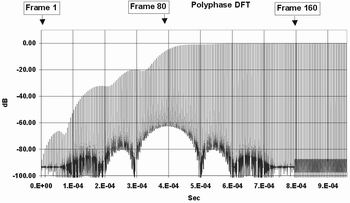

图3给出了32倍过抽样的瞬态响应。为了保持204.8MS/s的输出抽样速率(受限于设备最大输出速率),输入速率必须减小到6.4MS/s。
图3 32倍过抽样、5抽头、1024子带多相位DFT瞬态响应
32倍过抽样情形下的第80和第160帧的瞬态响应恰好对应于2倍过抽样情形的第5和第10帧。这清楚地说明过抽样并没有获得时间上的好处。32倍过抽样的第1帧甚至比2倍过抽样的第1帧还要差,因为现在5120个抽样中只有32个可用。通过将图2和图3进行比较,瞬态响应的细微差别就更加清楚了(注意,由于输入抽样速率从102.4MS/s到6.4 MS/s的改变,引起时间轴刻度不同)。
