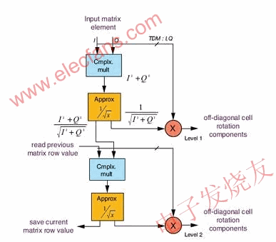

QRD 的脉动阵列结构由两种类型的处理单元构成——对角线单元或边界单元和非对角线单元或内部单元。边界单元执行矢量函数,可以生成阵列内部单元使用的旋转角度。要想得到想要的旋转角度,可以把非对角线单元中的值与对角线单元中的共轭复数相乘,然后除以复数的倒数即可。相除实际是用乘法的方式完成的,即在观察到函数接近线性的时候,乘以根据定义的间隔的多项式近似值计算出的倒数。图 3 显示了采用这种近似值在对角线脉动单元中完成这种复杂旋转的信号流程图。
图 3. 对角线脉动单元结构图
发送到非对角线单元中的数据是旋转矢量的同相部分和正交部分除以相应的近似值得出的结果。我们不仅通过在对角线单元和非对角线单元采用流水线架构实现了高数据吞吐量,同时还通过对跨5个信道的硬件进行时分复用的方式控制了近似值模块和复杂乘法器引起的时延。
