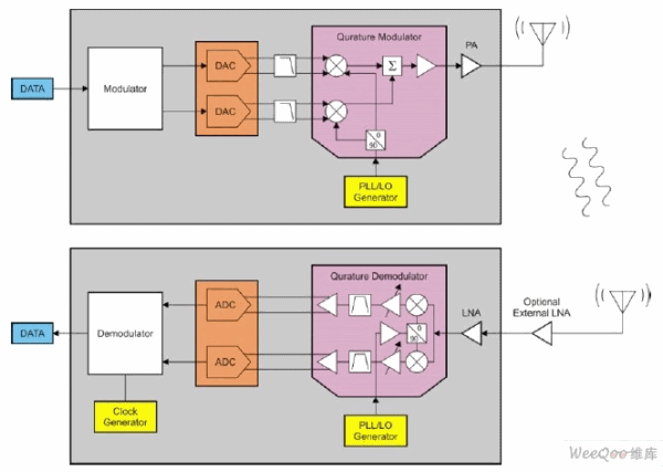

典型的低功耗无线链路由一个发送器件和一个或多个接收器件组成。发送器件由一个调制器、合成器、升频混频器和一个功率放大器(PA)组成。接收机由互逆器件、低噪声放大器(LNA)、降频混频器、合成器和解调器组成。
图 1:典型低功耗无线发送器(顶部)和接收器(底部)结构图。
这是低功耗无线设备在性能和功耗之间的一种折中方法。
外部放大器(不管是外部 LNA 还是外部 PA)添加到需要远距离通信的系统中以增加链路裕量。图 1 给出了在接收端添加一个外部 LNA 来优化无线链路裕量的方法。这样即符合 FCC 规定,又可以在不增加发射端复杂性的情况下提升链路裕量。

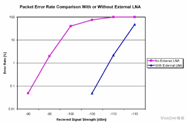

在此实验中,我们使用英飞凌BGB707L7 LNA添加到工作频率为915MHz的CC1101无线电器件。CC1101无线电器件针对使用了9.6kHz频率偏移FSK调制的38.4kbps低数据速率进行配置。外部LNA具有低于1dB的噪声系数和20dB的增益,同时消耗2.5mA的电流。极低噪声系数和高增益的组合是此类寻求高接收灵敏度应用的理想选择。
图2显示了近15dB的接收灵敏度改善,这一改善是在CC1101收发器前面使用英飞凌BGB707L7 LNA时获得的。这些结果可移植到许多TI器件,其中包括CC2500和其他TI低功耗RF SoC器件(例如:CC2430和CC2530)。
图2:有/无外部LNA的低功耗无线接收机的误包率对比。本例中实现了15dB的增益改善。
本例中,通过使用CC2590添加一个外部LNA或增加一个外部PA得到了相同的链路裕量增益,即15dB。因此,将性能提高和功耗之间作对比就变得较为容易了。值得一提的是,CC2590要消耗25mA的电流才能增加15dB的链路裕量,而LNA仅消耗2.5mA的电流。因此,在增加更多输出功率之前,给系统添加一个性能不错的LNA是大有好处的。
