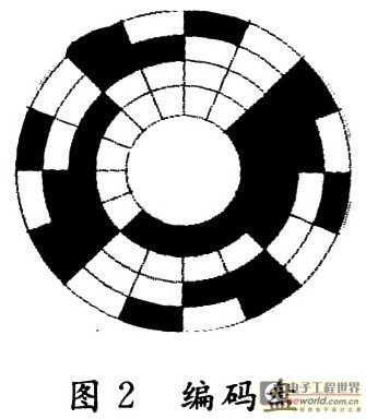

在阀门手柄上安装一个编码盘,将编码盘沿径向等分为4等份,沿圆周方向等分为16个面积相等的扇区,将这16个扇区依顺时针方向对径向的4个相等区域按二进制数规则进行编码,并分别涂上黑色和白色(黑色代表“O”白色代表“1”)这样在编码盘上就形成了以OH~15H表示的16个手柄转动角度的不同位置,分别代表不同的氧气流量。在编码盘的一侧安装4对红外光发射和接收管,试其分别对准编码盘径向的4个编码区,当阀门手柄转动时红外接收管就能接收到一个编码序列,并将其传送到AT89C55单片机。AT89C55单片机对这些编码进行分析比较就能确定手柄的旋转方向、角度、旋转圈数和最终停止位置,从而计算出相应的氧气流量,同时记录吸氧的开始时间和结束时间,最终计算出病人的总计吸氧量。在吸氧过程中显示吸氧时间、流量、吸氧量等信息并提供查询功能。吸氧结束时通过RS 232串行接口将吸氧信息传送到上位计费计算机。

如图2所示编码盘是由厚度为2 mm直径为80 mm塑料园板制成,编码盘安装于浮球氧气流量计的阀门手柄上,编码盘的“0H”位置对应于阀门的关闭状态,其余16个位置对应于不同的氧气流量。

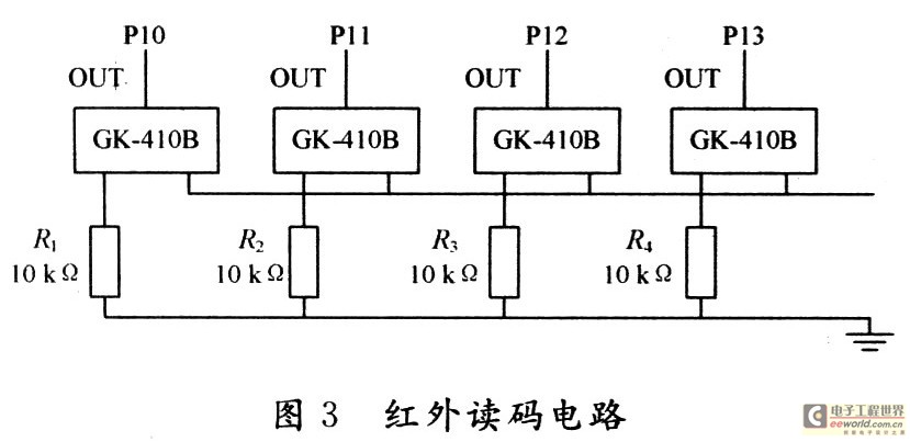

红外光读码装置是由4对反射式红外开关管组成,利用编码盘上黑色和白色区域对红外光的不同反射率识别不同的编码。黑色对红外光的反射很弱,接收管处于截止状态,白色对红外光的反射很强,接收管处于饱和状态。信号直接,接入AT89C55的P1口。其主体电路如图3所示。

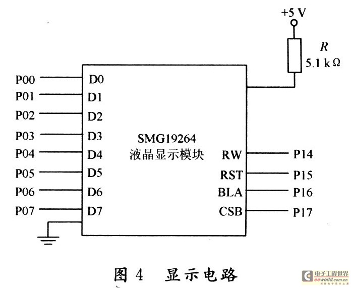

显示装置采用SMGl9264液晶模块电路作为显示器,其主体电路如图4所示。

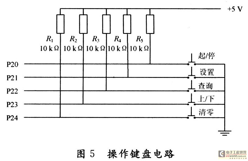

操作面板上共有开始/结束、设置、上/下调、查询、清零5个操作键,其主体电路如图5所示。

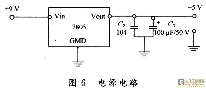

单片机及外围所连接的芯片工作电压要求为+5 V。先将220 V的交流电压经交流到直流的转换器转换到+9 V,再将+9 V电压通过稳压器稳压到+5 V对系统供电。考虑到电源部分的抗干扰问题,有必要加上光电隔离,以防止影响整个系统的正常工作。主要电路如图6所示。

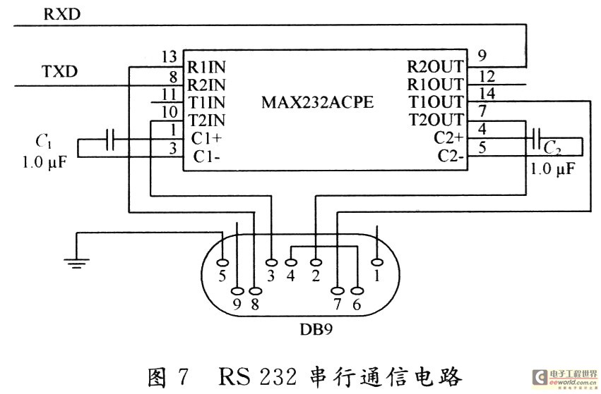

RS 232串行接口是单片机和上位计算机进行通信的必备环节。AT89C55单片机片内包含了一个全双工的可编程的串行I/O端口,在串行通信中采用RS 232标准。RS 232标准的电平采用负逻辑,规定+3~+15 V之间的任意电平为逻辑“O”,-3~-15 V之间的任意电平为逻辑“1”,通信时要将TTL或CMOS电平转换为RS 232电平,本设计采用MAX232芯片来完成电平转换,其电路如图7所示。
