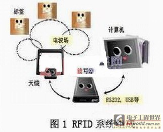

2 RFID 系统基本组成
RFID 系统至少由电子标签(E-Tag/Transponder,也称智能标签)和阅读器(Reader /Interrogator,也称读写器)两部分组成。
电子标签是射频识别系统的数据载体,电子标签由标签天线和标签专用芯片组成。 电子标签依据供电方式的不同分为有源电子标签(Active tag)、无源电子标签(Passive tag) 和半无源电子标签(Semi—passive tag);依据频率的不同分为低频电子标签、高频电子标签、超高频电子标签和微波电子标签;依据封装形式的不同分为*标签、线形标签、纸状标签、玻璃管标签、圆形标签及特殊用途的异形标签等;根据其工作模式不同分为主动标签和被动标签。
阅读器是用于读取或写入电子标签信息的设备,根据具体使用环境和需求可设计成多类产品。 阅读器通过天线与电子标签进行无线通信,可以实现对电子标签识别码和内存数据的读 出或写入操作。
典型的阅读器包含有高频模块(发送器和接收器)、控制单元以及阅读器天线。 当然,RFID 系统在实际应用时,还需要计算机等其他硬件设备以及软件的支持。图1 为典型的 RFID 系统组成图。

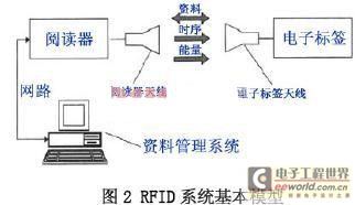

3 RFID 系统基本模型
RFID 系统的基本模型如图2 所示。作为射频载体的电子标签与阅读器之间通过耦合元 件实现射频信号的空间(无接触)耦合,在耦合通道内,根据时序关系,实现能量的传递、数据的交换。
