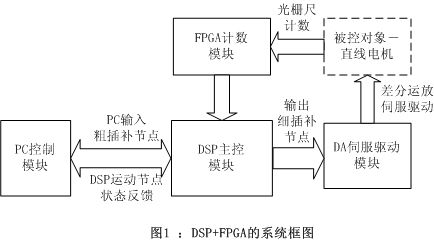

综合考虑上述要求,系统的设计采用DSP+FPGA的形式,由DSP主控芯片作为中央处理模块,FPGA作为反馈计数模块且负责板上的部分逻辑译码工作,PC通信接口模块采用双口RAM,输出模块用D/A转换器实现,如图1所示。

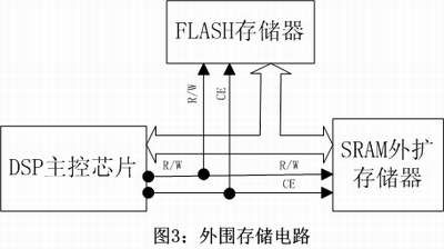

存储模块用于存储系统程序和数据,主要由SRAM(2片CY7C1021)和FLASH(AM29F400B)组成。  外围存储电路如图3所示:
