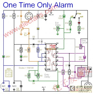

该报警的目的是健全的警报器只有一次。那就是 - 当报警被激活 - 健全的警笛会在预设的时间长度。然后,它会关闭并保持关闭。警报将不会重新启动。
基本的报警有一个独立可调出入境延误单区。该区域将容纳常开和常闭输入设备通常的类型 - 如压力垫,磁簧接触,微动开关,铝箔胶带和PIRs。
范围的扩展模块允许你添加任何即时报警区域,区域和人身攻击篡改区数到系统中。另外还有一个不计时的输出模块。它将使一个内部发声器,频闪灯,灯或警报器后,无论去停止。

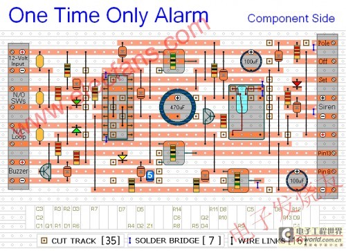

示意图
报警可通过简单的操作隐藏的双向开关 - 如电灯开关。如果你想了解更多的安全性 - 您可以使用一个按键开关 - 或数字代码一操作键盘开关。
在设置报警 - 确保该建筑是安全的 - 即绿色LED照明都是 - 这黄色LED熄灭。如果黄色LED照明 - 有一个在错误的区域之一 - 和警报将未设置。
当您移动到SW1的“设置”位置 - - 关于R9的设置不同,您可以高达约一分钟离开大楼。当您返回并打开门 - 蜂鸣器会响起。对奥迪R8设置的不同 - 你还有约一分钟,报警开关关闭。如果你没有这样做 - 海妖会响起。
根据不同的R14的设置 - 声音警报器将多达约20分钟。然后,它会关闭 - 并保持关闭。当然 - 你可以在任何时候停止移动SW1的到“关”位置的噪音。
当您返回 - 如果蜂鸣器不健全,黄色LED照明 - 然后有被激活,而你不在。
示意图

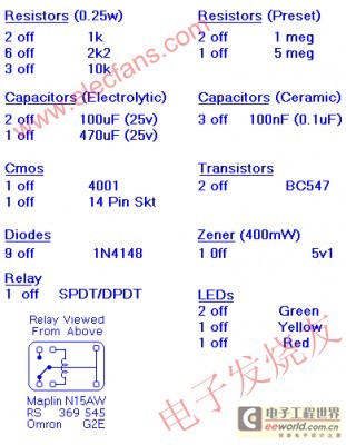

零件清单
