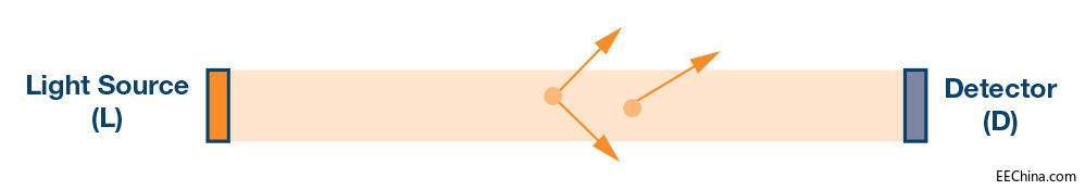

典型烟雾报警器包括探测器、具有算法的微控制器,以及扬声器、LED指示灯或一氧化碳传感器等其他元件。烟雾报警器中的基准测量遵循所谓的减光原理,如图1的原理图所示。测量光源(L)和探测器(D)之间因存在颗粒而导致的暗光或消光,然后使用新的UL法规进行评估。
图1.基准测量。
