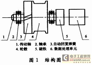

基于磁敏角度技术的拉线式位移传感器的功能是将拉线的机械位移换成可以计量、记录或传送的电信号,主要由自动回复弹簧、轮毂、磁铁以及数据处理单元等部分构成,结构如图1所示。
由图1可以看出,该基于磁敏角度技术的拉线式位移传感器主要由6部分组成,改变传统的拉线式位移传感器接触式、易磨损、高频特性差等缺点,基于磁敏角度技术的拉线式位移传感器以磁场为媒介,将机械位移变化转化为磁场角度变化,一方面解决传统拉线位移传感器的接触方式,另一方面减少了磨损、提高了系统高频特性,从而确保位移检测精度。数据处理运算器,用于对接收到的磁敏角度信号通过数学模型运算为拉线的位移信号。通信接口,通过通信接口与应用系统的设备进行通信,接收来自应用系统设备的命令并将采集到的位移信号反馈给应用系统。从而提高了数据采集精度、稳定性和可靠性,降低了位移传感器的应用门槛。
各个部件功能描述如下:
(1)拉线的钢绳缠绕在轮毂上,轮毂与一个磁铁连接在一起,当拉线产生位移的时候,带动轮毂的转动,轮毂的转动造成与轮毂的轴连接的磁铁转动,从而磁铁的磁场产生一个变化的角度。拉线运动发生的时候,自动回复弹簧确保拉线具备一定的张力,确保拉线的位移与磁敏角度的比例关系。

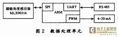

数据处理单元由磁敏角度感应器、微处理器单元、通信接口以及输出模块,具体的功能框如图2所示。
通过分析图2,磁敏角度感应器选用MLX90316,它将拉线位移所导致的磁铁磁场转动的角度转换为磁敏角度。微处理器单元选用32位嵌入式ARM用于对接收到的磁敏角度数据进行处理,完成磁敏角度数据的接收,由于接收到的是磁场转换的角度,所以通过建立数学模型,结合轮毂的直径等因素,将磁敏角度换算为拉线的位移。因此,为了能够快速地实现数据的接收和模型的建立,此处选用LPC2136作为数据处理单元。输入、输出控制模块负责各种对外接口的处理,如通过通信接口接收来自应用系统的命令,向应用系统返回采集的位移结果,以便能够将微处理器单元能够执行应用系统的命令并将采集结果通过接口安全可靠地发送到应用设备,主要包含1路的RS 485和4~20 mA的电流输出。

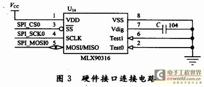

由于串行通信的输出信号直接来自于MLX90316的内部DSP输出,SPI输出模式更稳定,误差更小,并且具有更高的抗干扰能力。在本设计中,选用SPI接口,具体的硬件接口连接电路如图3所示。在图3中,MLX90316的SPI三根线与ARM LPC2136的SPl0口连接。SPI(SerialProtocol InterIace)总线接口是一种同步串行外设接口。这是一个4根信号线的串行接口协议,包括主、从两种模式。这4根信号线分别是:时钟线(SCK)、数据输入线(MISO)、数据输出线(MOSI)和从设备使能线(SS)。

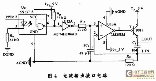

数据处理单元具备一路可控4~20 mA的电流输出,用于现场指示仪表的驱动。具体的连接电路如图4所示。其中PWM2连接ARM的PWM2引脚,PWM信号用于控制光耦的导通与截止,反相器主要用于波形的整定,根据磁敏角度和位移关系,建立数学模型,计算出PWM的占空比,从而达到电流大小调节的目的。
