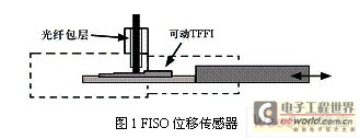

1、传感器结构

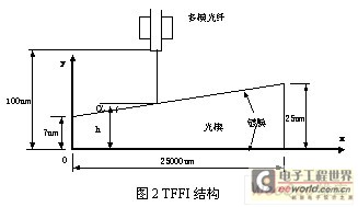

传感器的简略结构如图1所示,其连杆可以水平方向移动,在连杆上固定了薄膜Fizeau干涉仪(TFFI),它的详细构造如图2所示。

在 TFFI干涉仪中,为了形成光的反射面,需要在光楔的上下表面各镀上一层膜,而镀膜具有一定的厚度,所以镀膜上下表面的反射光将形成干涉,会影响测量结果。因此,镀膜的厚度应控制在光源中心波长的1/4,例如光源波长为600nm"1000nm,则镀膜厚度为800nm(假设镀膜材料的折射率为1),这 样镀膜上下表面大部分的反射光相位差为180°,强度被衰减。
在图2所示的坐标系中,设入射点距坐标原点的距离为x,光楔的倾斜角度为a,此时对应的光楔面高度为h:
h=7+xtga (mm) (6)
tga=18/25000=7.2′10-4
这里取x=12.5mm=12500mm来计算传感器调制光的强度分布,将x的值代入(6)式可得h=16mm,代入(4)式得到d,再把d代入(3)式即可得到光强I。取光源波长范围0.6mm~1.75mm,光楔镀膜反射率R=0.5,则可以得到如图3所示的光强分布图。

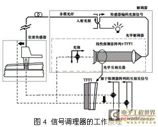

读数器(信号调理器)的作用是对传感器送回的光信号进行解调,从中解算出位移信号,以上过程可以用图4表示。
读数器中附带了白光光源,从多模光纤返回的光经过柱状透镜变为平行光,会投射在TFFI干涉仪的倾斜面上,而TFFI的下表面紧贴了一个对光强敏感的 CCD传感器。如图5所示,假设单色光均匀照射在光楔的上表面,则在x方向的每一点,光楔上下表面的反射光会形成干涉,而下表面透射的光被CCD所检测。

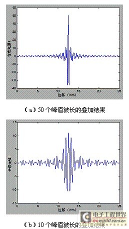

给解调干涉仪输入图3所示的调制光信号。为简单起见,这里只考虑其中光强极大值对应的波长。这些波长形成的干涉结果在CCD的长度方向上进行矢量叠加,由 于是白光干涉,所以叠加的次数越多,CCD上得到的干涉条纹越细锐。Matlab下的仿真结果如图6所示。
根据仿真结果,CCD在长度为12.5mm的位置上的光强值恰好为最大,与传感器中光纤处于光楔的中心位置时(x=12.5mm)正好对应。
在传感器位移为S时,光干涉强度最大的光波在读数器的Fizeau干涉仪上也是干涉最大,所以分析CCD上光强最大点的所在坐标位置x=Smax,就可以得到传感器的绝对位置S=Smax。

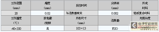

这种传感器的主要性能指标如表1所示:
