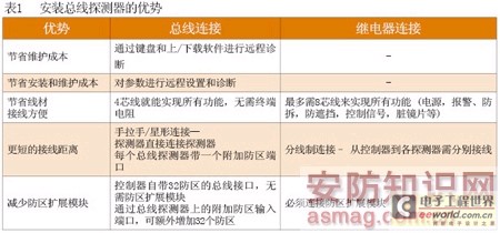

目前有国外报警生产厂商配备的突破性的可寻址总线探测器,能大大节省安装及维护成本,多达128个总线探测器串联在一根4芯总线上,无需从报警控制器或防区扩展板上分别接线到每一个探测器。控制器自身即可支持多达32个总线防区,外加的防区扩展模块可允许扩展至系统最大支持防区数。
工程商可自由选择、结合多种接线方式,包括总线制连接方式(星形连接、手拉手连接、或混合型连接)、分线制连接方式,或者通过总线连接无线接收器与无线探测器和其它无线终端设备进行无线通讯方式。
采用传统的分线制连接方式时,需要将每一个探测器直接连接到控制器上,每个探测器只与总机连接,它们彼此之间是相互独立的,这种安装方式既增加了线缆、人工成本投入,也加大了布线施工难度。总线安装方式则要简单得多,它只要将需要安装的总线式探测器彼此间进行连接,使彼此间形成一个统一体,此时,只要在这个统一体中牵出一条与控制器连接的数据线就可将总线探测器与控制器集合成一个系统,施工、维护都很便利。

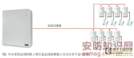

总线探测器与系统控制器的总线回路不受特定限制,支持总线型、星形或混合式连接方式。基于此,可从系统总线回路上的任意总线探测器上分支出多个总线回路,如图1所示。

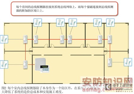

室内总线探测器另含有一个分线制防区端口的这一特性,相当于在普通探测器内集成了一个双防区地址模块,进而无需添加任何防区扩展模块等硬件成本即可在系统总线上增加了防区容量,这大大节省了系统的硬件成本及安装施工的人员成本。试想,系统通过总线制方式连接室内总线探测器到一个写字楼的每个办公室房间,在不增加总线回路和防区扩展模块等任何硬件设备的情况下,每个室内总线探测器除了本身作为一个防区外,在系统上还增加另一个门/窗磁防区,这大大降低了系统的造价总成本和安装施工难度,如图2所示。

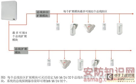

当总线探测器容量超出32个时,通过使用总线扩展模块可以连接多达128个总线探测器。每个总线防区扩展模块可灵活设定为8/16/24/32个总线探测器容量,每增加一个总线扩展模块,系统的总线探测器容量即可增加8/16/24/32个,如图3所示。

总线安装方式的优势不仅体现在节约线缆、人工成本上,而且能够实现通过键盘或远程上传/下载软件方式进行远程编程、诊断及测试等功能。系统可通过键盘和上传/下载软件对总线探测器进行编程, 这意味着总线探测器的被动红外敏感度设置、微波距离调整、以及LED指示灯开/关控制等参数,都可以通过系统总线方式由远程操作来完成。
远程诊断功能是指可以在现场以外的任何地方,通过系统软件或键盘对总线探测器进行故障诊断检测。例如:可以通过系统总线测试出每个总线探测器上的电源电压输入值,或者被动红外传感器信号和噪音强度,从而很快了解现场每个总线探测器的所有参数使用情况,而不需要踏入现场半步,皆可对系统前端的所有总线探测器进行维护检测、故障诊断分析等操作。通过远程软件或键盘对总线探测器的参数进行设置,可以轻松地改变探测器的设置参数,此设置参数既可以作为永久的设置,也可以作为到达现场前的临时设置。
