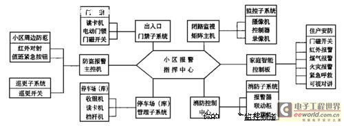

小区安全防系统主要包括以下几个方面:闭路监控系统、入侵报警系统、门禁系统、电子巡更系统,以及智能住宅安防系统、周边防范系统、可视对讲系统等系统的综合应用。

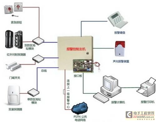

武器二:入侵报警系统
入侵报警系统一般由探测器、报警控制器、联动控制器、模拟显示屏及探照灯等组成。一般的入侵报警系统多采用线型探测器。线型探测器多采用双路/四路主动红外探测器组成防非法跨越报警系统。系统采用模糊控制技术,有效避免由于小动物、杂物、暴风雪等对探测报警的影响,同时保证对较大物体和人的非法翻越行为的即时报警。当探测器检测到入侵信号时,即向小区物业接警中心报警,接警中心联动控制器打开相关区域探照灯,发出报警警笛,启动录像机,模拟电子屏动态显示报警区域,接警中心监控计算机即可弹出电子地图。

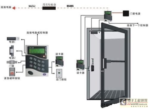

武器三:门禁系统
门禁系统是对智能住宅重要通道进行管理。门控系统可以控制人员的出入,还可以控制人员在楼内及敏感区域的行为。在楼门口、电梯等处安装控制装置,例如:读卡器、指纹读取器、密码键盘等。住户要想进入,必须有卡或输入正确的密码,或按专用手指才能获准通过。门禁系统可有效管理门的开启与关闭,保证授权人员自由出入,限制未授权人员进入。

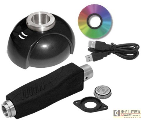

武器四:电子巡更系统
巡更系统是管理者考察巡更者是否在指定时间按巡更路线到达指定地点的一种手段。巡更系统帮助管理者了解巡更人员的表现,而且管理人员可通过软件随时更改巡逻路线,以配合不同场合的需要。巡更系统分为有线和无线两种:
无线巡更系统由信息钮扣、巡更手持记录器、下载器、电脑及其管理软件等组成。信息钮扣安装在现场,如各住宅楼门口附近、车库、主要道路旁等处;巡更手持记录器由巡更人员值勤时随身携带;下载器是联接手持记录器和电脑进行信息交流的部件,它设置在电脑房。无线巡更系统具有安装简单,不需要专用电脑,而且,系统扩容、修改、管理非常方便。

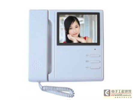

武器七:可视对讲系统
传统模拟可视对讲系统是由管理中心、可视室外主机、可视室内分机电源等部分构成。可实现三方通话,楼宇对讲、图像监看、综合报警、开启门锁、报警记忆、中心综合管理。系统采用485布线传输方式,根据不同要求,可外接门磁、红外、烟感、瓦斯探头及连接电脑中心,工作站及“110”报警中心,实行社区智能化管理。
数字网络对讲系统采用网络信号传输,除具备以上模拟可视对讲系统的所有功能以外,还具备免费通过网络拨打可视电话(VIOP)、拨打PSTN电话(即普通电话)、带有安防报警、收发E-MAIL、获取天气预报、小区信息公告等信息发布、多媒体广告的增值业务等功能。

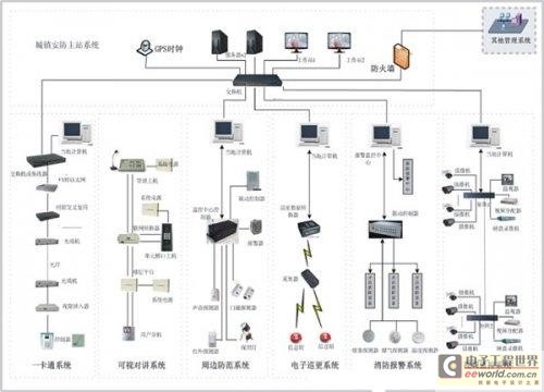

总而言之之,安防监控系统是智能化住宅小区的重要组成部分。其监控系统对小区重点区域采取实时监控、层层设防。让业主生活在无形防盗网之中。既安全,又具人性化,使智能住宅小区具备了全方位的安全保障。
