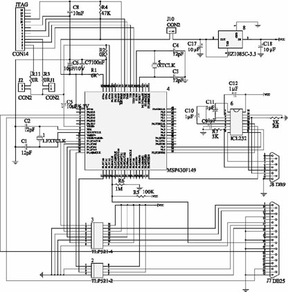

为了方便以后的软件升级,在电路中预留了JTAG调试口可以随时进行软件调试,并且将数据采集信号线,电机控制信号线和定位信号线统一用一个并行接口口输出,方便系统安装调试,从机部分硬件电路原理如图2。
● 天线控制电路
使用MSP430F149的P1端口来控制两个电机,每次输出的是一个字节,它的高三位控制水平电机,中间三位控制纵向电机。由于控制电机驱动柜要求的驱动信号电平和信号电流比单片机I/O口输出的信号电平和电流都高,同时为了使单片机的输出电平不受驱动放大电路的影响,使用了两片光电耦合器TLP521为电机驱动电路提供驱动信号。
● 数据采集电路
MSP430F149具有12位ADC,辐射计输出信号可直接送入该单片机进行12位A/D转换而无需外围扩展A/D转换芯片,多种不同的采样模式可以有效降低软件的复杂度。由于需要定时利用单个通道接收信号,因此采用单通道单次采样的模式进行数据采集。
● 通信电路
MSP430F149与PC机的通信采用RS232串行通信总线,采用HARRIS公司生产的ICL232作为RS232电平转换芯片。
● 定位电路
在微波成像系统中,为了防止电机的失步,保证天线扫描场景与PC机所成图像场景一致必须在单片机上外加定位电路,使得天线扫描一周后能够确定天线的零位,在天线的转台上安装一个撞针,并接单片机的P2.0端口,平时保持开路状态,P2.0端口保持高电平,当天线旋转至零位时,撞针与地线接触,发生短路,P2.0端口电平变为0V,单片机检测到电平发生跳变,使单片机产生中断信号,由此判定天线是否到零位。等效电路如图3所示。
● 电源电路
除MSP430F149外,其他芯片均需要电源提供+5V的电压才能工作。系统统一外接5V电源,用电压转换芯片EZ1085C-3.3将5V的电压转换为3.3V为单片机供电。
