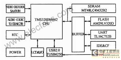

由于CDMA无线网络带宽窄、带宽波动大,因此系统中采用H.264作为视频压缩算法。同时本地存储与CDMA发送视频在图像尺寸和帧率上不同,需要采用两个编码结构分别进行编码。
图1显示了本系统的总体结构框图,系统主要包括DM642CPU、视频输入、音频输入/输出、硬盘接口、串口和USB通信(USB2.0)等主要功能模块,此外还包括实时时钟(RTC)、显示和I/O接口(LCD&I/O)、SDRAM、FLASH和电源(POWER)模块。下面将详细地对各个功能模块进行一一分析和设计。
图1   视频发送终端系统框图

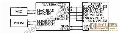

DM642具有多通道音频串行端口(McASP)和两个多通道有缓存的串口(McBSPs),但它们是与视频端口复用的,本系统中采用VP1中的McBSPs1作为与音频Codec连接的接口。
TLV320AIC23B是TI推出的一款高性能的立体声音频Codec芯片,内置耳机输出放大器,支持MIC和LINEIN两种输入方式(二选一),且对输入和输出都具有可编程增益调节。
AIC23B的模数转换(ADCs)和数模转换(DACs)部件高度集成在芯片内部,采用了先进的Sigma-delta过采样技术,可以在8k到96k的频率范围内提供16bit、20bit、24bit和32bit的采样,ADC和DAC的输出信噪比分别可以达到90dB和100dB。
AIC23B还具有很低的能耗,回放模式下功率仅为23mW。
AIC23B与DM642接口见图3。

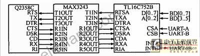

本系统中采用Q2358C串行接口模块作为CDMA接入设备,它支持语音通信、支持中英文短信、双音多频功能(DTMF)等功能。波特率从300到115,200bit/s,支持上网最高速率153kb/s,采用AT指令集通过RS-232串口进行通信。DM642没有异步通用串行接口,需采用扩展异步通信芯片来实现串行通信。
TL16C752B是UART收发器,最高波特率可以达到3Mb/s(使用48MHz时钟源时),其内部具有64byte发送/接收FIFO,接收FIFO的启动和停止可通过软件编程实现,支持多种波特率、多种串行数据格式。DM642与其连接采用EMIF控制,地址线A0~A2、数据线D0~D7、读写控制信号IOR/IOW与经过驱动的总线相连,而选通信号CSA/CSB由GAL产生。TL16C752B与Q2358C模块之间通过MAX3243进行电平转换连接。图4给出一路串行接口连接方式。
图4   系统串口通信接口

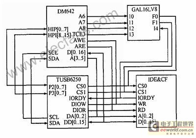

本系统中对采集视频要进行本地数据存储,采用CF卡或IDE硬盘来保存数据,在通过USB2.0将保存于CF卡或DE硬盘中的数据在需要时读出。DM642与DE接口通过GAL16LV8产生的信号进行控制。
TUSB6250采用内嵌8051内核的USB2.0到ATA/ATAPI桥接器,其完全兼容USB2.0标准,支持八个可配置终端(四路输入和四路输出)。内部集成USB存储设备传输协议,与ATA/ATAPI设备无缝连接。
内部集成的60MHz8051微处理器指令速度可达30MIPS,40kbyteRAM可灵活的配置为数据或代码RAM,13个通用I/O口能进行各种通信和控制使用,并有I2C接口。在本系统中通过I2C和HPI总线实现DSP和TUSB6250之间的通信。DE及USB部分接口见图5。
图5   DM642与IDE及USB部分接口
