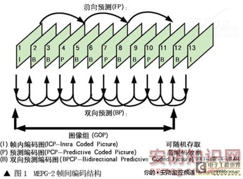

最初,“高清”概念与标准是广播电视业提出的。主要有三种标准:720P、1080i、1080P,其画面宽高比定义为16:9。720P即是1280×720分辨率,1080i与1080P是1920×1080分辨率,后缀“i”和“p”分别表示隔行扫描与逐行扫描。其中,1080P是最高等级的高清视频清晰度标准。对于快速移动目标的图像采集,相比隔行扫描,逐行扫描可以获得更好的动态图像,隔行扫描将会产生图像晃动现象。高清视频编码最常用的编码格式是MPEG-2、MPEG-4、H.264和VC-1这四种算法。H.264相对于MPEG-2、 MPEG-4而言,其压缩效率是三种编码中最高的。(见图1)
编码结构
高质量、高效率的编解码器是高清图像处理的关键,能同时支持高效全格式帧精确编解码的技术是构建高清安防系统的必要条件。在广电,根据高清节目的内容采用了不同的码率,如低端的新闻、教育等节目的制作采用较低的18Mbps的码率,而高端的节目制作,包括电视剧、体育等一般采用200Mbps的码率。相对于安防4Mbps到10Mbps的高清码率,广电节目制作系统对高清图像的编解码实时处理要求远超过安防高清系统的要求。
我们知道MPEG系列压缩保准的数据流主要是由I、B、P帧构成的图像组(GOP)为一个单元,只有I帧是全帧(参考帧),而B、P是预测帧,在数据流播放过程中,若直接对码流进行切换,必须等到I帧到来,这样就产生了时延,延迟时间取决于图像组(GOP)的长度。是否不必从I帧作为入口,而做到精确任意帧播放和检索?这是可以的,在广电的非线性编辑系统中就实现了帧精确的播放和快速连续搜索,在播放和搜索过程中,可流畅地看到每一帧,并能精确地停在任何一帧(I、B、P帧),可以逐帧搜索,还可实现精确快速连续倒放和逐帧倒放搜索。同样,对于H.264、MPEG-4压缩格式也实现了毫秒级响应的帧精确定位。而在安防领域目前普遍只做到了秒级检索定位。

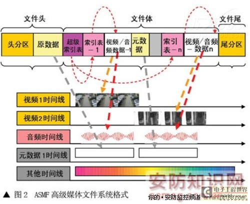

众所周知,高清意味着高码率,如何在实现高码率数据存储时,兼顾高安全性、高实时性、高性能的要求?为了解决这个问题,我们需从文件格式着手。MXF是英文Material Exchange Format(文件交换格式)的词头缩写,MXF被设计可用于包装MPEG–2数据流、DV数据流、YUV数据流、PCM音频文件以及几种格式的数据库文件(同步或非同步模式)。MXF可以同时处理打包多条轨道的音视频和数据库文件,它被设计为既支持流媒体传输又支持文件的传输。在专业广播电视环境中MXF被广泛使用,结合安防监控高清码流数据的特点,我们在MXF基础上设计了一种专用于高清图像存储的格式,称为高级媒体文件系统(Advanced Security Media Format)缩写为ASMF。
文件由文件头、文件体和文件尾组成。文件头作为文件的开始包含了该文件视音频轨道数、时间长度等基本结构信息,文件体用来存放视音频数据和对应的索引等信息,文件尾作为文件结束点,用来包含最终的媒体和元数据信息,同时可以利用其中的关闭与否的标记,来决定更新信息是否可用。
ASMF完全独立于操作系统,直接对磁盘进行读写操作,具有极高的I/O读写性能,全面满足高清系统读写要求。通过智能磁盘I/O调度算法,可有效避免磁盘读写“冲突”。分散式实时备份的ASMF RAID能够提供大于RAID0+1的数据安全性,确保磁盘意外损坏的情况下让数据不受到影响。(见图2)
文件系统格式
同时,ASMF文件支持通道、多个不同时间片断视音频数据的聚合保存。使得各个音视频片断之间建立关联,更加富有逻辑性。比如我们可以把一个案件相关的几个摄像头录制的场景,几个涉案人物对应的片段都存放在同一个文件中,与之相关的事件信息,场景描述信息,关键段落信息等元数据(MetaData)作为辅助和描述信息也保存在ASMF文件中,从而使资料使用过程中具有更好的访问性能和更方便高效的提取和操作。
ASMF文件格式支持内容的高效访问和快速“帧精确”定位。支持多层、分布、金字塔式的超级索引模式,定位时采用逐层分段查询访问的方式,能够快速精确定到文件中的任意帧及视频段,而不需要分析整个索引,极大地提高文件定位和响应。
